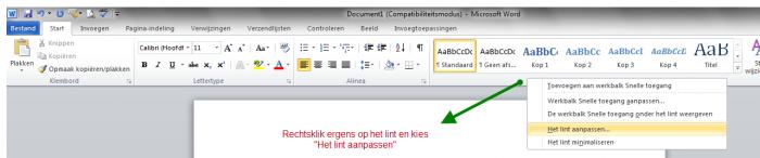

De gemakkelijkste manier is dat u het symbool van "Verzenden naar Microsoft Powerpoint" aan je Word 2010-werkbalk toevoegt. Standaard is dat icoontje verdwenen uit Word 2010. Maar het is wel "verborgen" aanwezig. Je moet het alleen nog toevoegen in Word 2010. Dit doe je als volgt:

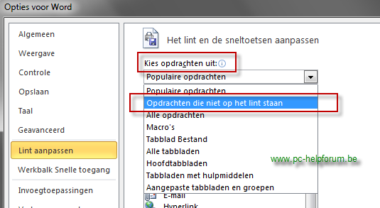

1. Rechtsklik bovenaan ergens op het lint bovenaan en kies "Het lint aanpassen..."
2. Daarna kiest u bij "Kies opdrachten uit" voor "Opdrachten die niet in het lint staan"

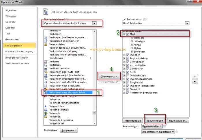

3. U krijgt nu dit:
Volg de volgorde in de afbeelding om de knop van "Verzenden naar Microsoft Powerpoint" toe te voegen aan je werkbalk. De stap voor stap uitleg geef ik hier :
- In die lijst scrollt u naar onder totdat u "Verzenden naar Microsoft Powerpoint" (1) ziet staan.
U klit dit aan. (u drukt nog NIET op toevoegen).
- Aan de rechterkant bij "Hoofdtabbladen" klikt u op Start (2). Het blauwe balkje staat nu op Start. Daarna klikt u op "Nieuwe groep" (3) en daarna op Toevoegen (4).
- Daarna klikt u op de knop OK helemaal rechts onderaan om het dialoogvenster te sluiten.
Ga nu eens naar je tabblad Start. Je merkt dat helemaal aan de rechterkant "Verzenden naar Microsoft Powerpoint" is bijgekomen.
De volgorde die je moet hanteren staat duidelijk uitgelegd in de tekening hierboven (groene cijfers).

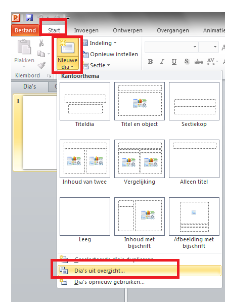

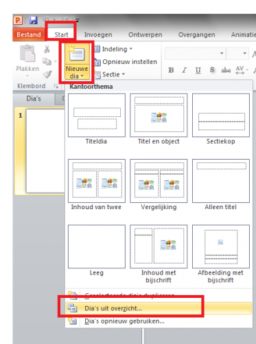

Je kan ook je word document invoegen in Powerpoint 2010 zelf:
- Ga naar het tabblad Start in Powerpoint 2010.
- Klik op Nieuwe Dia. In die lijst kies je voor "Dia's uit overzicht..." en uit dat menu kan je nu een word-document selecteren (doc, docx, txt, ...)
