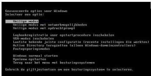

Je dochter haar PC daar moet je hijackthis op uitvoeren.
Je klikt dus met de rechtermuisknop op de snelkoppeling van hijackthis die op je bureaublad staat.
In het menu wat je dan ziet kies je "als administrator uitvoeren".
Als bovenstaande niet werkt voer je het volgende uit:
De PC van je dochter herstarten en direct op de F8 tokkelen.
Je krijgt dan dit scherm
Daar kies je veilige modus.
Voer dan hijackthis uit zoals hierboven reeds gevraagd.
Laat weten of dit gaat.
Dus alles uit te voeren op de PC van je dochter!!!!
Als dat niet werkt kan je hijackthis executable downloaden en op een USB- stick zetten en vandaar uit hijackthis opstarten.
Indien je Kan opstarten vanaf USB tenminste.
Maar dat zien we dan wel.
[ATTACH=CONFIG]10565[/ATTACH]
