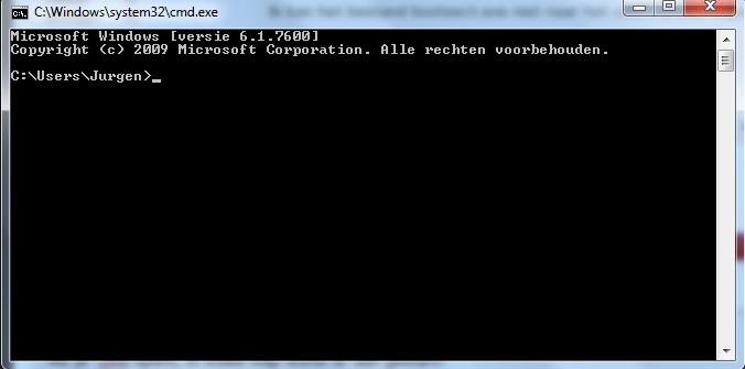

Dan zal je de map op de gewone manier moeten benaderen.
Als je cmd opent, in welke map wordt er dan gestart?
In mijn voorbeeld(zie de afbeelding in bijlage)wordt gestart in de map c:\users\jurgen\
Om het makkelijk te maken ga je eerst naar de map c:\. Dit doe je door het volgende te typen:
cd c:\ en druk op Enter.
Nu zit je in de map c:\. Stel dat ik naar een map wil op het bureaublad.
Via windows verkenner ben ik te weten gekomen dat het pad naar deze map als volgt is:
C:\Users\Jurgen\Desktop\tijdelijke_map
In Verkenner staat er Gebruikers, maar dit wordt vertaald naar Users. Bureaublad wordt vertaald naar Desktop.
Om vanuit de c-map naar de map Tijdelijke_map te gaan typ ik het volgende in het cmd-venster:
cd Users\Jurgen\Desktop\tijdelijke_map
Bevestig met Enter. Nu zit je in de map Tijdelijke_map.
Typ nun het volgende:
bootsect.exe /nt52 E: en druk op Enter. "E" is de letter van je usb. Let ook op de spaties(zie vorige bericht).
Als alles correct is verlopen zal je wat tekst zien verschijnen dat het aanpassen van de bestanden is gelukt.
