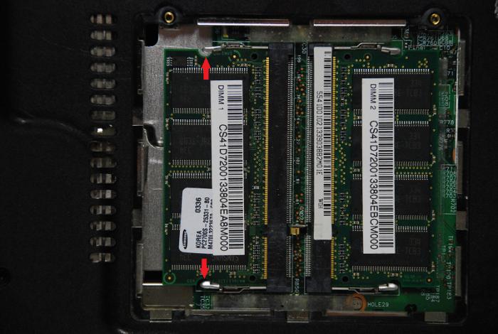

Bij laptops zit het geheugen meestal aan de onderkant verborgen onder een deksel.
Het deksel van het geheugencompartiment kun je makkelijk verwijderen door de schroefjes los te draaien en voorzichtig het klepje te verwijderen.
Zoals je zelf al aangeeft is het altijd aan te raden om te zorgen dat je statisch ontladen bent, dit kun je bv. door de verwarming of een metalen waterleiding vast te nemen.
Als je het geheugen deksel verwijdert hebt zie je het geheugen zitten.
Klik op de afbeelding om deze te vergroten.
Het geheugen zit geborgd met 2 metalen pennetjes die ik hier met de pijltjes aangeeft.
Druk de beide pennetjes met je vingernagels naar de zijkant weg van het geheugen en het geheugen zal iets omhoog bewegen waarna je het kunt verwijderen.
