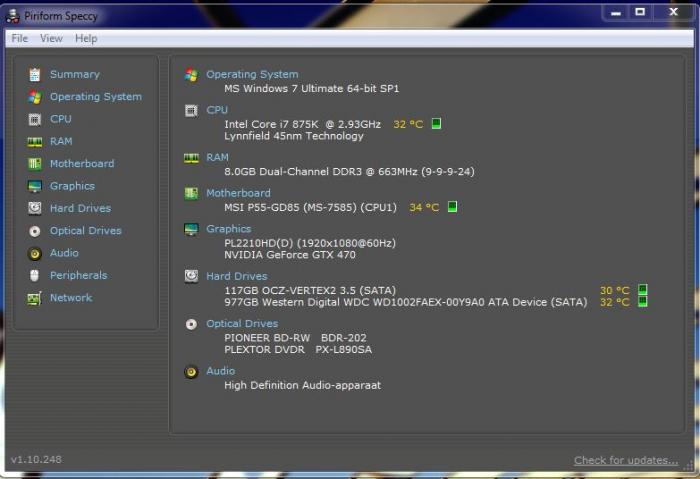

Die temperaturen zijn zeker niet iets om wakker van te liggen hoor.
Ter vergelijking heb ik even die van mij toegevoegd,dit is echter in een Antec 1200 met veel koelers dus zoals je ziet zijn jou temperaturen zeer netjes.
