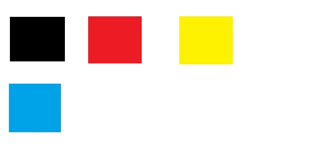

Weet je hoe ik test welk inkt niet goed is.
In paint teken ik vakje en dan druk ik af en dan weet ik precies welke kleur niet goed werkt.
Dan kan ik bepalen of reinigen nog zin heeft.
Soms moet je verschillende keren reiniging eer je resultaat hebt.
Soms kan het zijn dat je moet kaliberen.

Ik heb de test gedaan en het resultaat is dat de printer de kleur rood niet goed afdrukt.

Zie hier ook de gedane test op kleur.
Ook leuk om te zien dat de letters in de kleur toch zwart worden afgedrukt![ATTACH=CONFIG]10729[/ATTACH]
