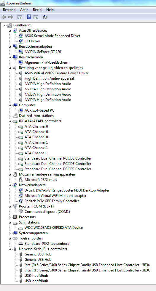

Maak eens een screen van je apparaatbeheer (via start dan configuratiescherm daar zie je apparaatbeheer).

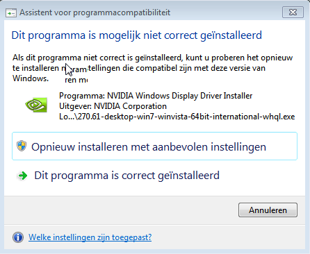

Ondertussen is de installatie gebeurd via Veilige Modus, ik heb gekozen voor de aanbevolen installatie met behoudt van oude settings ipv. de cleane advanced installatie.
Ik voeg een screenshot toe van Apparaatbeheer :

Ik bezit toevallig de zelfde videokaart en heb de zelfde drivers als jij.
Zo op zich is er geen probleem te zichtbaar in apparaatbeheer.

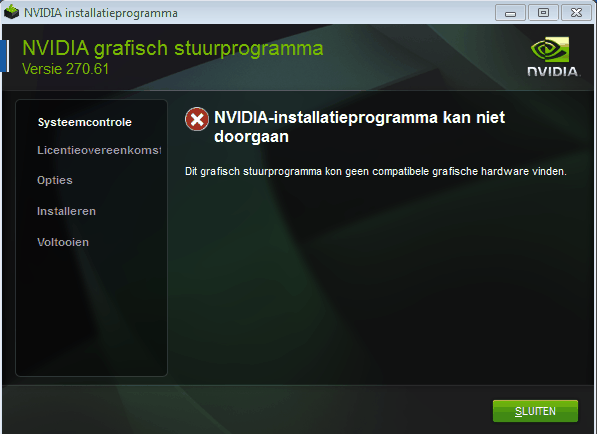

De methode van Jean-Pierre is uitgevoerd.
