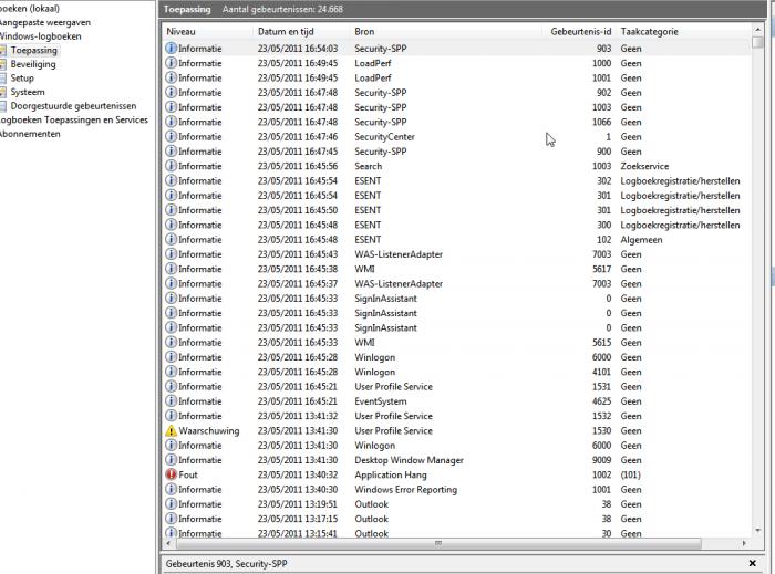

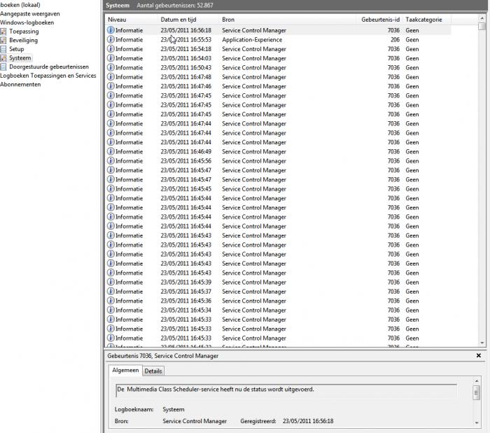

Kijk eens in je Windows logboeken onder Toepassing en Systeem.
Kun je hier iets terug vinden of maak er eventueel eens een screenshot van.
Wordt enkel en alleen deze ene fout vermeld in je logboeken?
Wat de systeemfouten betreft wel, maar bij de toepassingsfouten zijn het toch vele verschillende 'fouten' ?
Wat je kan doen is je logboek voor Systeemfouten en Toepassingsfouten te wissen door er rechts op te klikken en kies Logboek wissen hierna krijg je de melding dat je het logboek kan opslaan voor het gewist wordt kies dan Opslaan en wissen waarna je en locatie kiest en een gepaste naam waarna het oude logboek wordt opgeslagen en gewist.
Als je systeem nu een keer hangt kijk je gelijk hierna eens in je Windows logboeken naar een fout.
Zo krijgen we misschien een lijn en idee wat de freezes van je systeem veroorzaakt.
