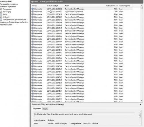

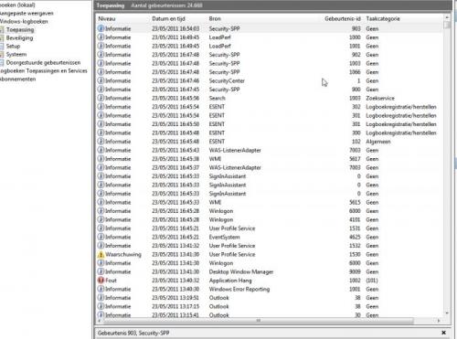

Hier alvast wat boodschappen in mijn logboeken van gisterenavond, met ook verwijzingen naar DNS-servers van Telenet, alhoewel dit natuurlijk ook gevolgen kunnen zijn ipv. oorzaken.
Maar misschien ziet één van de specialisten hierdoor toch licht in de duisternis.
Event 1001
Deze computer heeft geen adres toegewezen gekregen van het netwerk (door de DHCP-server) voor de netwerkkaart met netwerkadres 0x002401EA0395. De volgende fout is opgetreden: 0x79. De computer zal blijven proberen om zelf een adres van de server met netwerkadressen (DHCP-server) te verkrijgen.
20:47
1002
De IP-adreslease 78.21.67.62 voor de netwerkkaart met het netwerkadres 0x002401EA0395 is geweigerd door de DHCP-server 195.130.137.10 (De DHCP-server heeft een DHCPNACK-bericht verzonden).
18:37
10016
De machtigingsinstellingen (standaard voor deze computer) verlenen geen machtiging aan Activeren (Lokaal) voor de COM-servertoepassing met CLSID
{9BA05972-F6A8-11CF-A442-00A0C90A8F39}
en APPID
aan de gebruiker Gunther-PC\Gunther SID (S-1-5-21-147239897-4149134051-2327440689-1001) met het adres LocalHost (via LRPC). Deze beveiligingsmachtiging kan worden gewijzigd met het beheerdershulpprogramma van Component Services.
8:05
7000
De Net.Tcp Port Sharing Service-service kan vanwege de volgende fout niet worden gestart:
De service heeft de start- of stuuropdracht niet op juiste wijze beantwoord.
8:05
7009
Time-out (30000 seconden) tijdens het wachten op het verbinden van deze service: Net.Tcp Port Sharing Service.
Event 1014
In de naamomzetting voor de naam _ldap._tcp.dc._msdcs.telenet.be is een time-out opgetreden omdat geen van de geconfigureerde DNS-servers reageert.
Alle boodschappen komen meermaals voor gedurende de avond, ik heb er telkens een voorbeeld uitgelicht.
