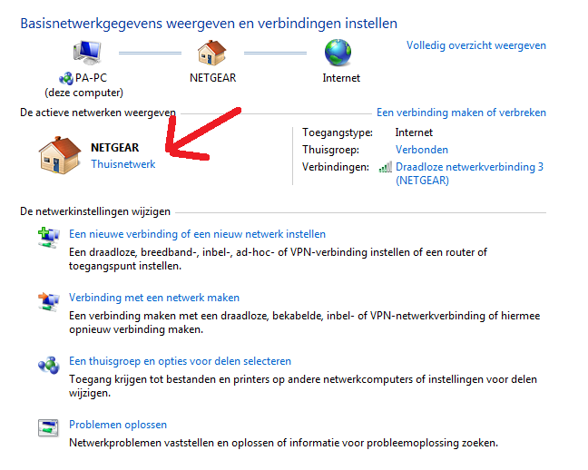

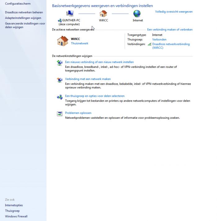

Voor windows 7 kies je best voor thuisnetwerk.
Ga naar netwerkcentrum
Zie je daar thuisnerwerk bij uw router?
[ATTACH]10714[/ATTACH]

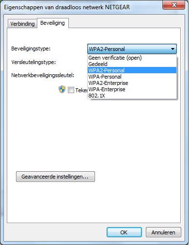

Oei, hoe zie je dan dat het niet OK is ? Ik dacht dat het reeds goed was omdat er WEP stond en bij de verbinding zelf geen uitroepteken als teken van onbeveiligd stond.
Moet er dan iets anders staan bij "Geen verificatie (open) ?
Ik zal morgen opnieuw configureren en dan direct voor WPA2 gaan dan.
Ik ben wat aan de sukkel geweest. Ik kon in de handleiding niet direct instructies vinder over hoe WPA in te stellen en heb dan maar geprobeerd om terug WEP in te stellen. Ik voer alles uit zoals in de handleidingen staat, alleen blijft er Geen verificatie (open) staan...
Kan ik ergens instructies vinden om WPA in te stellen ?
Ik de handleiding op bladzijde 5 kan je alleen WEP als beveiliging instellen.
Uw access-point ondersteund dus alleen WEP
