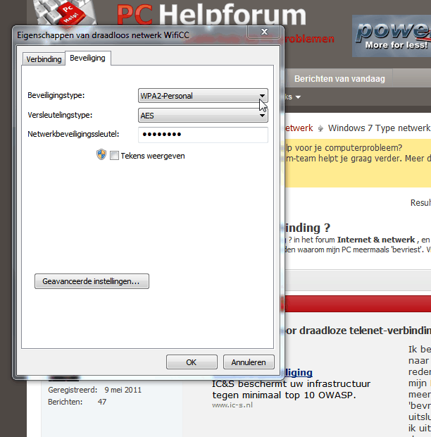

Ik denk dat ik er toch in geslaagd ben om WPA2-beveiliging in te stellen.
Momenteel staat type netwerk nog wel op 'Openbaar netwerk'.

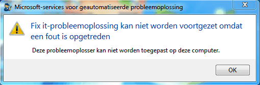

In Explorer krijg ik instellen standaard instellingen onderaan volgende boodschap te zien :

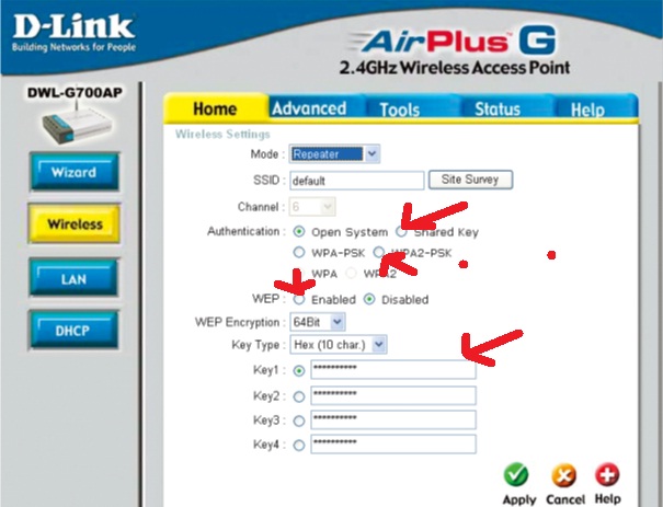

Op de doos van de DWL-G700AP staat "Enhanced Security with WPA WPA2".
En in de wizard voor configuratie van dit Access Point staat ook WPA en WPA-2 naast WEP als mogelijke keuzes.
Ben ik aan het flippen ?
Ik heb even gekeken bij Dlink en daar staat inderdaad dat je WPA kan beveiligen.
Hebt je de laatste firmware geinstalleerd voor DWL-G700AP ?
In deze handleiding ziet je hoe je moet instellen.
In bijlage ziet je hoe je moet instellen.
WEP selecteren ben ik niet zeker of je dat ook moet doen zoals in bijlage is aangeduid.
