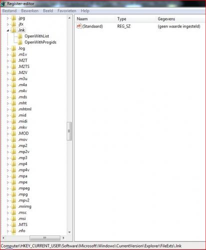

Ik heb bericht 20 aangepast omdat ik meer zekerheid wil omtrent de mogelijke oorzaak.
Dus : de eerder geplaatste fix voer je niet uit, maar onderneem de stappen die in bericht 20 staan.
Als je alles uitgevoerd hebt zoals daar beschreven, sluit je de register-editor bovenaan rechts zonder wijzigingen aan te brengen.
aangepast door Asus
Ik heb de oplossing wacht AUB even voor dat je wat doet, er moet in je dos twee regels gezet worden en dan is je probleem opgelost.
Ik moet even zoeken naar de oplossing ooit een keer opgelagen, heb dit probleem al een keer opgelsot tot volle tevredenheid bij een ander. heb even geduld maar komt er aan.
Groet Theodoor.
Dit is de oplossing.
open command prompt als administrator, right click, run as
admin
and type
assoc .exe=exefile
assoc .lnk=lnkfile
then close command prompt.
all your exe files will be restored to the origional state as well
as lnk files.
Groet Theodoor.
aangepast door theodoor
oplossing gevonden.
