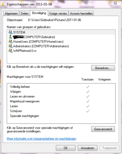

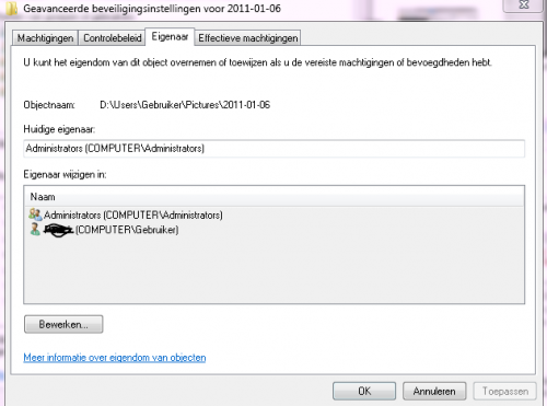

Controleer eens wie de "eigenaar" (owner) is van deze mappen. Dat kan je normaal ook zien bij de beveiliging.
Probeer eens jezelf eigenaar te maken (take ownership) van die laatste map en ik geloof dat je dan ook kan aangeven dat dit moet toegepast worden op de bestanden en submappen in die map.

Dat kan je uitvoeren door met de rechtermuisknop op die laatste map te klikken.
Kies daar "eigenschappen".
Daar ga je naar het tabblad "beveiliging".
Via "geavanceerd" kan je naar eigenaar.
Deze uitleg is gebaseerd op windows 7, hoop dat het in windows vista hetzelfde is.
