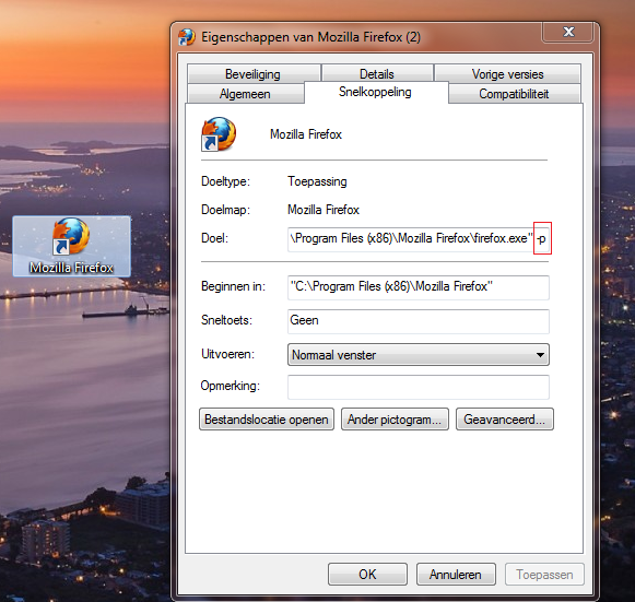

1. Op je bureaublad staat normaal gezien een snelkoppeling van Firefox. Rechtsklik op die snelkoppeling
2. Bij "Doel" plaats je helemaal achteraan -p . Na het laatste aanhalingsteken zet je nog een spatie en dan typ dus -p. Zie afbeelding hieronder. Druk op OK.

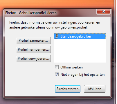

3. Je komt weer terecht op je bureaublad. Dubbelklik weer op de snelkoppeling van Firefox van daarjuist en je krijgt nu volgend scherm :
Hier kan je je bestaande profiel verwijderen, of een nieuwe aanmaken. Klik op Profiel aanmaken. Daarna kan je een naam geven aan het profiel en begin je dus vanaf een nieuwe lei.

1. Heb je een snelkoppeling van Firefox op je bureaublad staan? Dat ziet er als volgt uit:
Rechtsklik op de snelkoppeling van Firefox en kies Eigenschappen.
2. Bij "Beginnen in" staat er "C:\Program Files (x86)\Mozilla Firefox\firefox.exe".
Ga met de cursor tot het laatste aanhalingsteken en druk op de spatiebalk. Typ dan -p
Beginnen in ziet er nu zo uit:
"C:\Program Files (x86)\Mozilla Firefox\firefox.exe" -p
Na het laatste aanhalingsteken zet je een spatie en dan pas -p. Tussen - en p is geen spatie.
