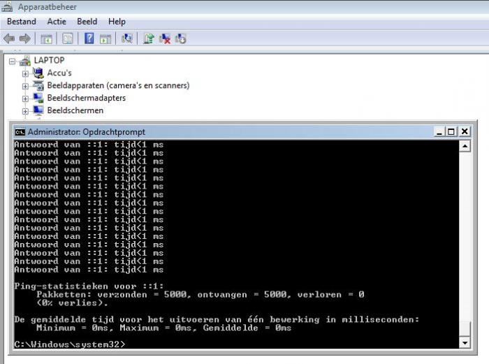

Ga naar het apparaatbeheer, klik met rechts op de realtek adapter en kies dan voor uitschakelen.
Doe hetzelfde voor de beide bluetooth adapters.
Open dan het opdrachtprompt, typ ping localhost -n 5000 -l 50000 en druk enter.
Er worden nu 5000 controle den naar je draadloze kaart.
Aan het einde krijg je een overzicht van het aantal verzonden, ontvangen en verloren pakketjes.
Kan je dit overzicht in een volgend bericht plaatsen?
Als je het overzicht hebt gekregen, mag je via apparaatbeheer de andere netwerkadapters weer inschakelen.
