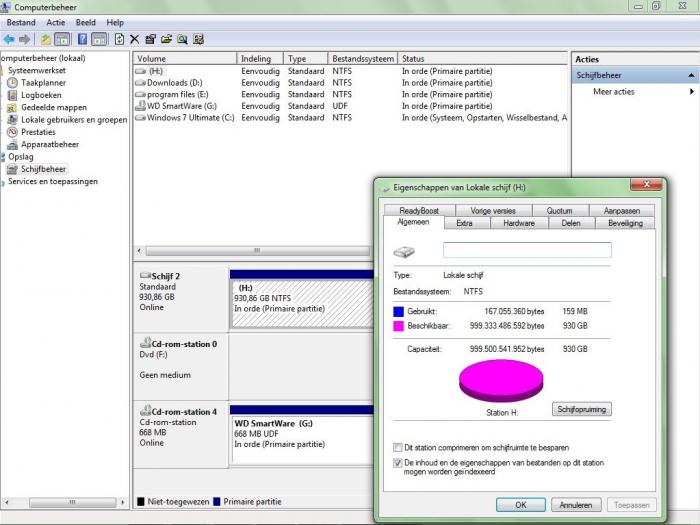

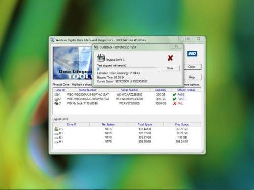

Ik heb een externe disk(WD My Book 1110) gekregen van een vriendin.
Er stond heel weinig data op maar heb 'm toch maar geformatteerd.
Daarna voor meer dan de helft gevuld met muziek en films.
Na 2 weken begon deze schijf raar te doen en ik kon niets meer kopiëren van en

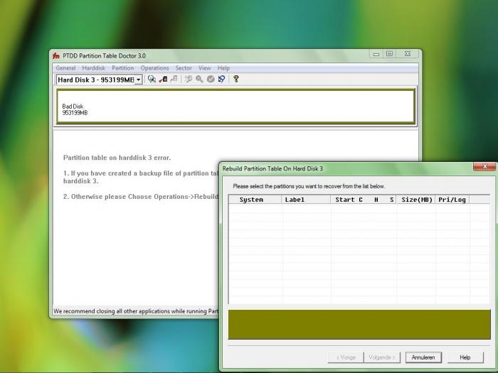

naar de schijf. Heb alles er weer af gehaald om nog maar weer eens te gaan formatteren. Dit lukt niet meer. Na een dag was ie nog bezig. Ook snelformatteren lukte niet. Bovendien was het bestandssysteem RAW geworden.Na een Google zoektocht stuitte ik op het programma "PTDD Partition Table Doctor". Ik heb na installatie van dit programma de optie "Rebuild Partion Table(in dit geval on Hard Disk 3) gebruikt op interactive mode en ‘t zei:"Please select the partitions you want to recover from the list below. Na ongeveer 2 dagen(!) zoeken naar de partitie's komt er niets uit.

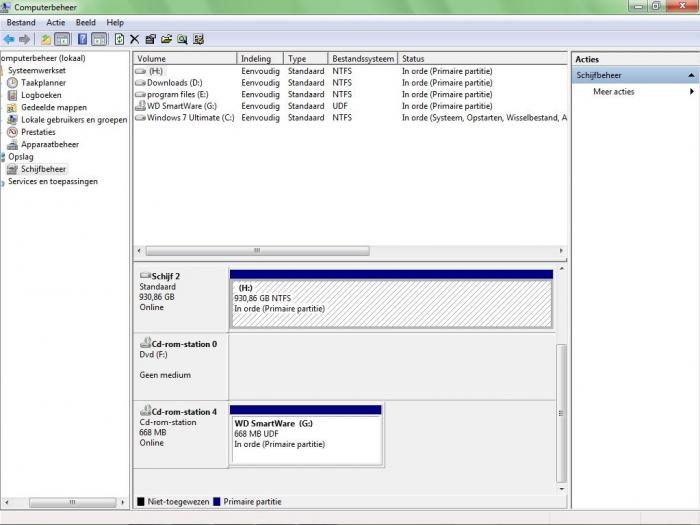

(Ondertussen was het bestandssysteem weer veranderd naar NTFS.
Leek me een goed teken.)
Is m'n schijf verloren?
Ik heb de meeste data kunnen redden en verplaatst naar m'n andere disks dus daar gaat het niet om.
Maar ik wil wel m'n schijf redden...
Ik stuur 3 plaatjes mee om m'n situatie te laten zien.
Alvast mijn dank..

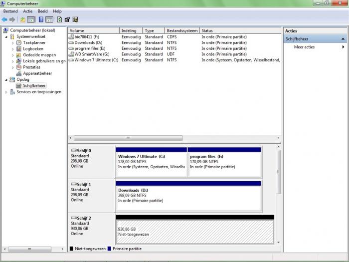

Ik ben weer terug na problemen met bootservice van mijn systeem.
Na het inpluggen van m'n externe harddisk zie ik nu staan bij Schijfbeheer:
930,86
Niet-toegewezen.
Betekent dit dat mijn partitie's verdwenen zijn?
Wat is nu de volgende stap die ik moet doen?
