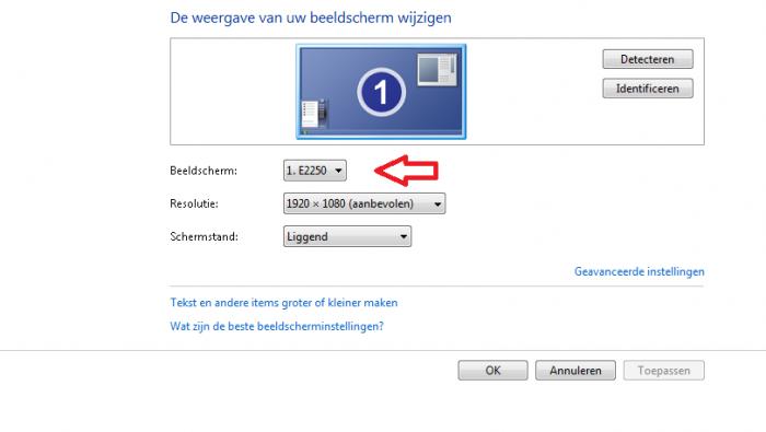

Ik heb een laptop met het besturingssysteem windows 7.
Hierop heb ik een extern beeldscherm van phillips aangesloten.
Philips 220X1SW 22-inch Wide TFT 1680x1050 (WSXGA) 2ms, 1000:1, 300 cd/m2, VGA & DVI - Glanzend Wit
In het begin was het scherm geheel gevuld.
Op dit moment heb ik op het beeldscherm aan de linkerzijde en aan de rechterzijde een zwarte balk.
Ik heb al gekeken of de resolutie goed staat
De aanbevolen instelling is 1680 x 1050. een hogere instelling gaat niet.
Het lijkt wel een instelling voor een 19 inch monitor.
Hoe krijg ik nu een volledig gevuld 22 inch beeldscherm terug.
Grtz Jan

Heb je op het beeldscherm geen knopje "AUTO" staan zo ja klik daar eens op.
Bedankt voor deze tip.
Ik heb op het knopje AUTO gedrukt en alles werd weer naar een volledig scherm terug gezet.
Bedankt :top::adore:
