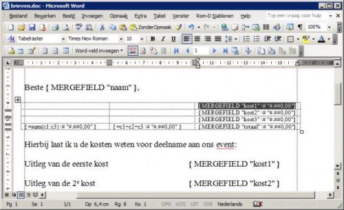

bij het openen van het wordbestand (Word 2003)ziet u duidelijk mijn 1e probleem: de decimalen[ATTACH]11091[/ATTACH][ATTACH]11092[/ATTACH]

Ik had beide problemen opgelost. Hoe je de weergave van de getallen oplost staat in de bijlage van mijn tweede bericht.
Je ziet dan hoe je de notatie in velden moet staan en dat kun je gewoon overnemen in jouw velden. Dit doe je met Alt+F9.
