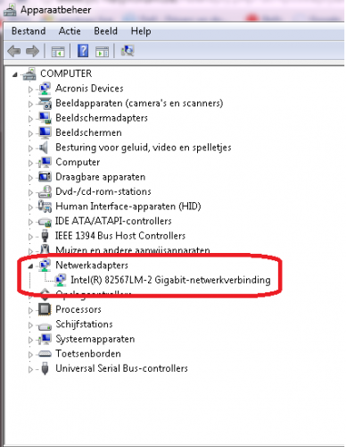

Klik op het pijltje voor netwerkadapters, nu zie je welke adapter aanwezig is.
Maak er een screen van (schermafbeelding), dat kan je via het knipprogramma (klik erop om de handleiding te zien).
Plaats de afbeelding in je volgende bericht zoals onderstaande afbeelding.
Weet je niet hoe je die afbeelding als bijlage moet plaatsen, lees dan deze handleiding.

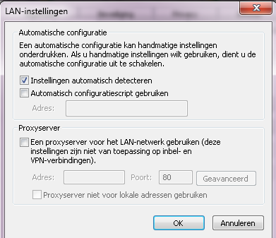

Had ik inderdaad niet vermeld maar tip 1: automatisch detecteren van instellingen stond al aangevinkt bij mij.
Hierboven dan de print van de LAN-instellingen.

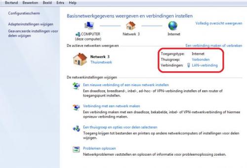

En de vorige print dan ook nog maar.

Bovenstaande moest je dus nog uitvoeren, dan kunnen we je aanwezige hardware zien.
Vermeld indien een merk- computer ook het merk, model en modelnummer in je volgende bericht als je wil.
