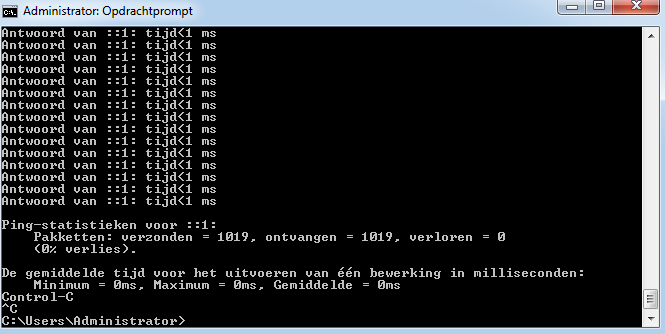

Open het opdrachtprompt.
Typ ping -t -l 50000 localhost en druk enter.
Laat dit ongeveer 15 minuten doorgaan, klik met de muis in het zwarte venster en druk dan de control toets samen met de c toets om de test te stoppen.
Na de test krijg je een overzicht van het aantal verzonden pakketten, onvangen pakketten en verloren pakketten.
Kopieer dit overzichtje in een volgend bericht.
