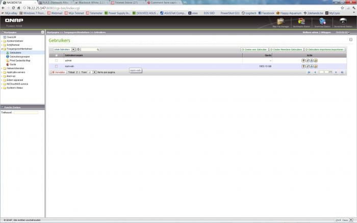

M'n PC herkend de NAS, ik heb mijzelf als admin & "client" gemaakt, mappen benoemd (automatisch & manueel), de toegelaten quota's beschreven, enz...

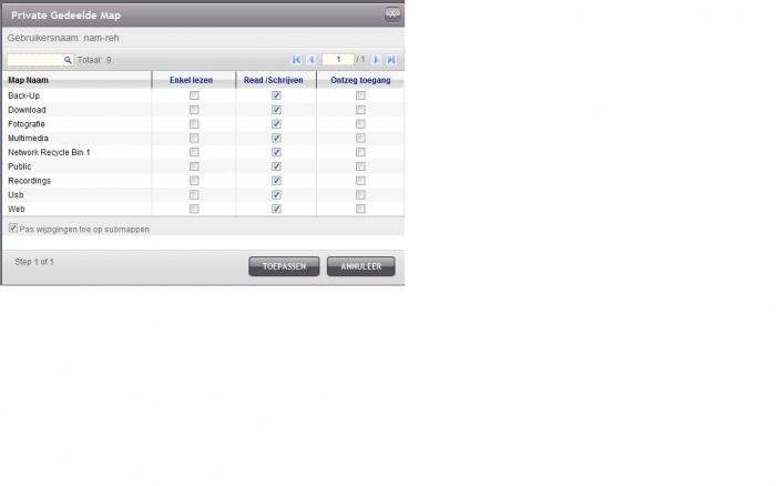

Ik heb net effe nagekeken: ik heb mij wel degelijk (als admin & client) lees- & schrijf-toestemming gegeven (in die map)...

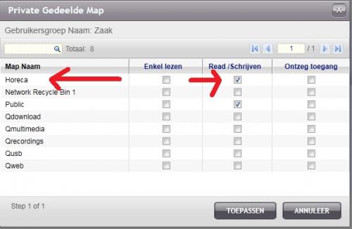

Ik ga vanuit dat je gebruikers hebt gemaakt en een groep hebt gemaakt.
Om in de nas te kunnen moet je ook rechten geven zoals bijlage en ik hoop dat het dezelfde is als bij u of zoiets.
post-917-1417704460,1379_thumb.jpgJawel.
Dat bedoelde ik met "Ik heb net effe nagekeken: ik heb mij wel degelijk (als admin & client) lees- & schrijf-toestemming gegeven (in die map)..."

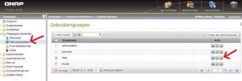

Je hebt bij gebruikers gedaan maar je moet de gebruikers in de gebruikersgroep zetten en dan doen zoals bericht 27
Je maakt een nieuwe gebruikersgroep en zet de gebruikers erin.
Zo denk ik toch anders moet ik eens nakijken.
