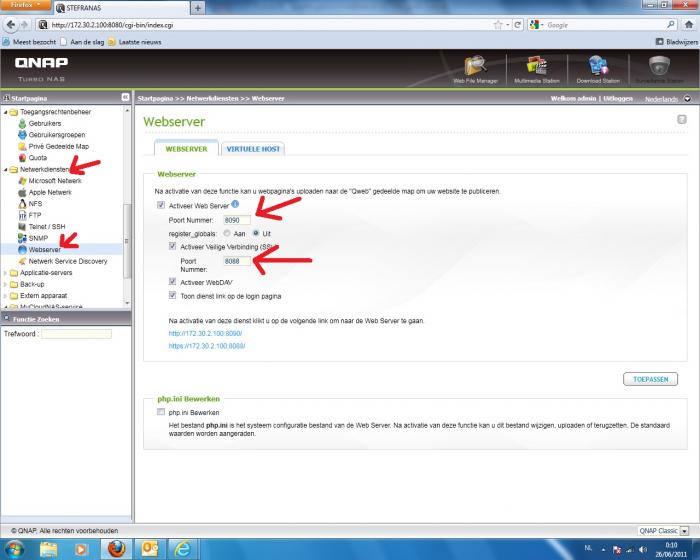

Ik zou nog wat verder doen zodat je kan leren.
Ook eens proberen om via internet naar uw Qweb te gaan.
Je dient wel uw Nas een poort te openen op 8090 en een vaste IP adres te geven.
In uw router moet je dan de IP adres van de NAS vrij te geven op poort 8090 (poort kies je zelf)
Dan naar hier (klik) gaan om uw echter IP adres van de router te kennen.
Dan kan je via een externe computer of op u eigen computer zoals dit doen http://81.25.35.66:8090
En dan komt je in uw NAS.

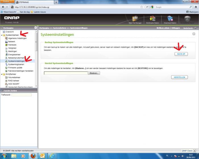

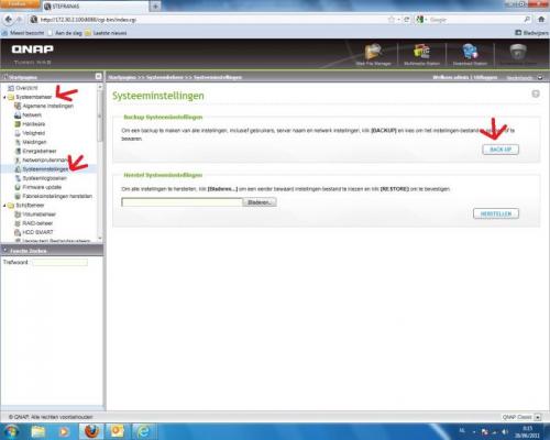

Opgelet: steeds een backup maken alvorens verder te werken anders moet je weer resetten en dat duurt nogal lang.
