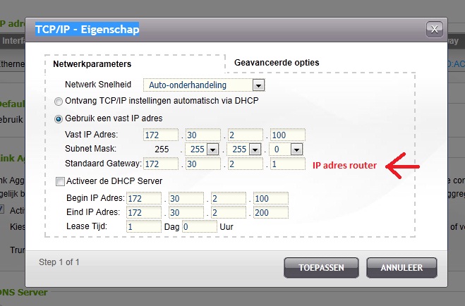

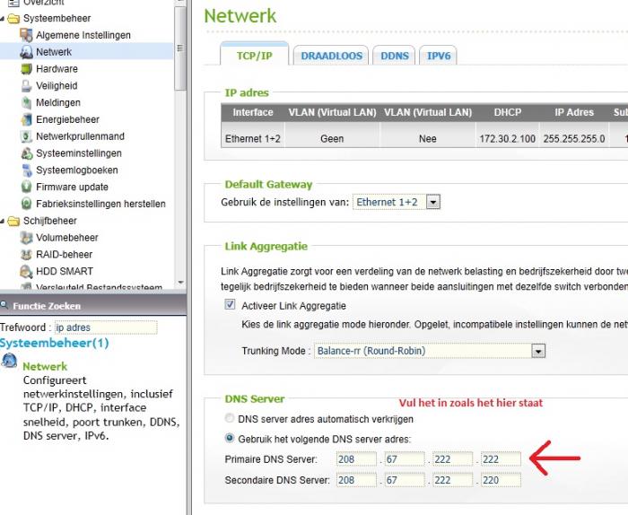

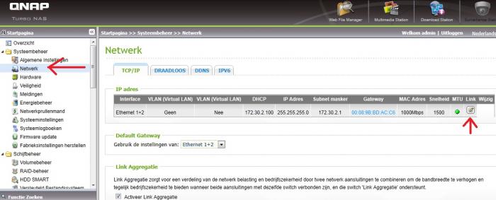

Kan ik ergens 'n "vast" IP-adress ingeven op m'n QNAP...?
Lijkt mij 'n ietsje handiger te zijn, qua verbinding...
aangepast door Nam-Reh
Als je de juiste voorlopig adres weet van de NAS kan je daar instellen anders moet je een apart programma gebruiken.
Zie bijlage hoe je dat moet doen.
Opgelet: uw IP adres gebruiken en niet de mijne ingevulde IP adres
