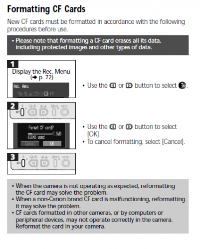

Formatteren via je camera doe je volgens onderstaande afbeelding (klik om te vergroten).
maar je kan de camera rechtstreeks aansluiten op je PC en zo de afbeeldingen naar je PC overzetten.
Is toch handiger en sneller als telkens je geheugenkaart uitnemen.
Formateren doe je best met de camera zelf.
