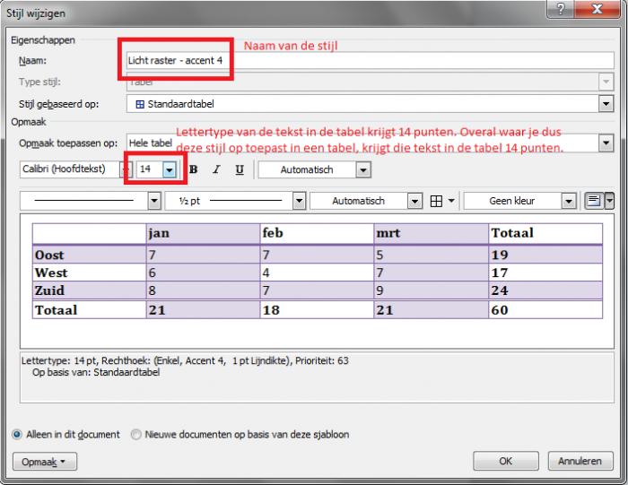

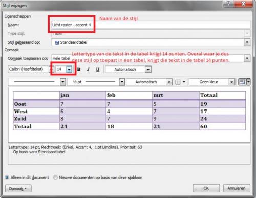

Je kan de tabelstijl gewoon wijzigen en daar het lettertype in de tabelstijl op 10 punten zetten. De standaardstijl laat je op 11 punten staan. Nu kan je de tabelstijl dan toepassen op alle soorten tabellen. De tekst in die tabellen wordt dan op 10 punten gezet. De standaardstijl van 11 punten heeft niets met de tabel te maken. Dat is de standaardtekst die je intypt buiten de tabel. Die gaat dan in 11 punten komen.
Dus een tabelstijl kan je toepassen op een (bestaande) tabel. Als er tekst in die tabel staat en je past de tabelstijl toe, zal die tekst in die tabel lettertype 10 krijgen als je dat in de tabelstijl hebt ingesteld.
Pas dus gewoon de tabelstijl aan en pas die stijl toe op een tabel. Dat heeft niets met de standaardstijl te maken. Je maakt toch enkel tabelstijlen om die toe te passen op andere tabellen?
De standaardstijl van gewone tekst buiten de tabel wordt niet aangepast. Die blijft 11 punten. Tenzij je de standaardstijl aanpast.
Je kunt ook de tabelstijl baseren op een andere stijl. (zie afbeelding hierboven)

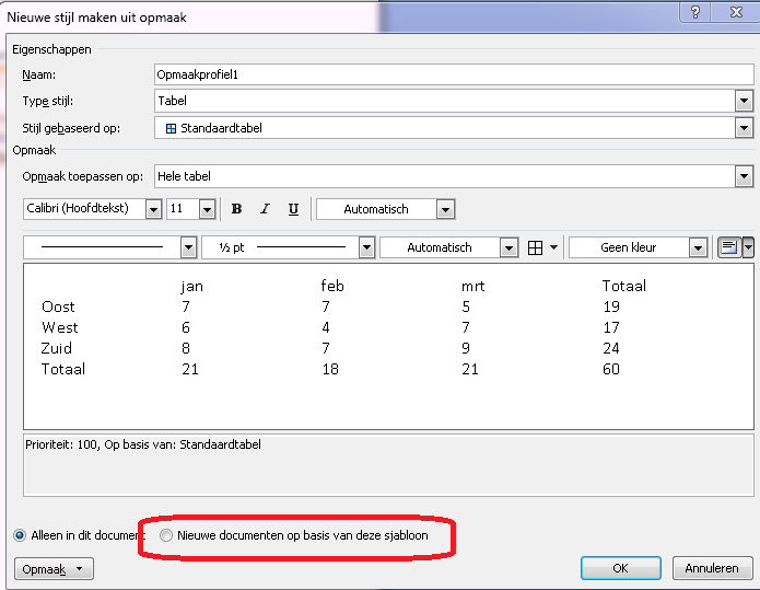

Om Kurtt zijn tip nog aan te vullen, je kan onderaan in het venster "stijl wijzigen" een vinkje plaatsen bij nieuwe documenten op basis van deze sjabloon.
Dan wordt het ook toegepast in een nieuw document, als dat ook een deel van je vraag was.

Ik heb het met Office 2007 getest en het werkt.
Als je het in een volgende tabel wil gebruiken moet je wel "nieuwe documenten op basis van deze sjabloon aanvinken".
