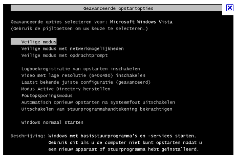

Zet de pc aan en zodra je beeld krijgt, druk je herhaaldelijk op F8.
Normaal krijg je nu een zwart scherm met een aantal keuzemogelijkheden.
Kies voor veilige modus met netwerkmogelijkheden.
