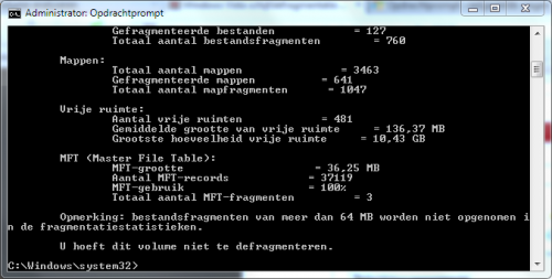

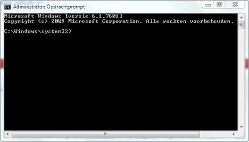

Ga via Start/Alle programma's/Bureau-accessoires en in deze map rechtsklik je op Opdrachtprompt waarna een submenu opent en dan kies je voor Als administrator uitvoeren waarna volgend venster verschijnt
In dit venster typ je het volgende (enkel de vet gedrukte tekst)
defrag C: /a /v en druk op enter waarna de schijf geanalyseerd wordt.
Als de analyse voltooid is krijg je volgend rapport in dit zelfde venster
Bij mij word er gemeld "U hoeft dit volume niet te defragmenteren"
Lukt dit?

Je wordt al goed geholpen van enkele mensen. Ik wil niets kortsluiten, maar je kan zeker in dit venster, na system32< het volgende ingeven: C: /f /r (vergeet de spaties niet). Je C: drive wordt gechekt én gerepareerd. als het voorbij is best altijd exit typen om het venster goed te sluiten.
Hopelijk vinden de andere helpers dit goed. Kwaad kan het in alle geval niet.
m.v.g., | WW
De juiste instructie is chkdsk /r en dan enter drukken.
Je gaat waarschijnlijk een melding krijgen dat de scan niet kan uitgevoerd worden omdat het volume in gebruik is en de vraag om de scan uit te voeren bij de volgende opstart. Typ dan y om te bevestigen.
sluit alle toepsssingen en herstart de pc om de scan uit te voeren.
Na de scan zal de pc verder opstarten en kan je de defrag instructie opnieuw ingeven.
