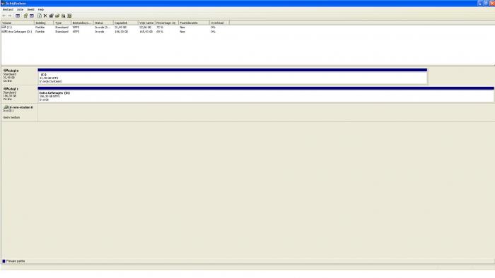

Bedankt voor je snele reactie, ik heb even jouw optie gedaan en er een screenshot van gemaakt.
ik hoop je zo voldoende informatie te hebben gegeven.

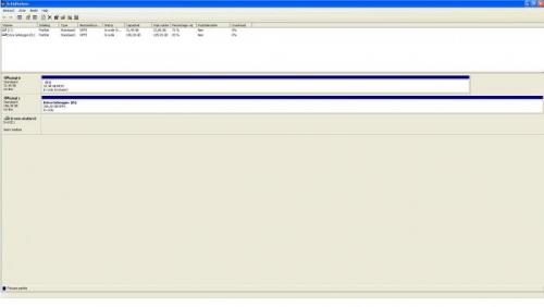

aangepast door clarkie
afbeelding vergroten
Ik heb je afbeelding vergroot maar toch valt er niks af te lezen van je afbeelding.
Kan je nog eens opnieuw proberen.
maak een screen.
Open paint, en kies er plakken.
Knip je afbeelding zodat juist het scherm overblijft en post opnieuw.
Volgens hetgeen wat ik zie op die afbeelding heb je 1 harde schijf.
Die is verdeelt in 2 partities, eentje van 31MB en de andere is 186MB.

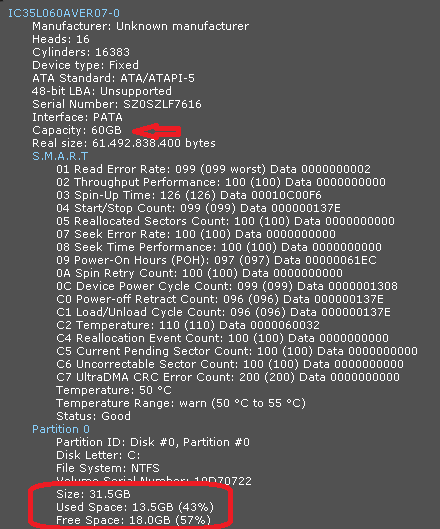

Hier onder is de link van speccy
http://speccy.piriform.com/results/teJaqqNZWQLRWmrEF4Wrqkt
Je hebt zoals in het logje van speccy af te lezen valt een schijf van 60GB en toch heb je maar 31,5GB beschikbaar(zie afbeelding).
De tweede schijf van 195 GB is in orde.
