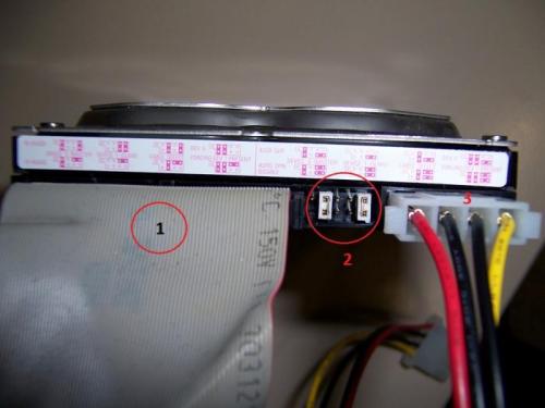

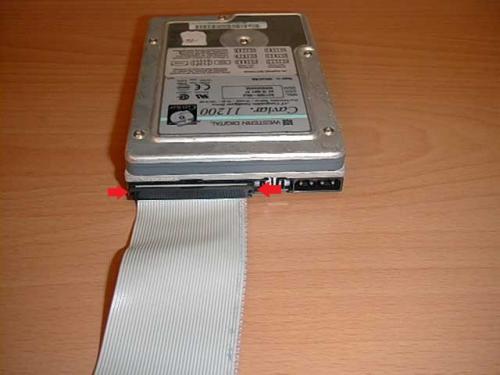

Nog even over de postings met betrekking tot de jumpers.
Dat je de junpers nooit veranderd hebt, is op zicht tot nu geen probleem geweest, omdat het moederbord dit voor je controleerde. Deze worden namelijk gebruikt om de Master en de Slave aan te duiden. In je BIOS heb je gezien dat je een primairy IDE en een secondairy IDE hebt, met beide een Master en een Slave. Daarvoor gebruik je dus de junmpers. Dit is nodig om hardwarematig de schijven uit elkaar te houden. Met name bij oudere moederborden is dit noodzakelijk, nieuwe moederborden vereisen dit vaak ook nog. De schijf op de foto op pagina 6 van dit topic is als Master ingesteld.
Verder wordt de Master / Slave verdeling op de IDE (data) kabel gebruikt: Het einde van de kabel is altijd voor de master, in 'het midden' wordt de slave aangesloten. De schijf op de foto op pagina 6 van dit topic is dus ook als Master aangesloten.Voor de oudere besturingssystemen (totaan Windows XP) was het noodzakelijk het besturingssysteem op de 'Primairy Master' te hebben staan, en vaak vereistte de hardware dit ook.
Voor mensen die IDE-schijven gebruiken en problemen hebben bij het aansluiten hiervan: controleer of de schijf aan het uiteinde van de IDE (PATA)kabel (de brede kabel) ook met de jumpers op Master staat. Als er een tweede schijf (in het midden) wordt aangesloten, kun je deze het beste op Slave of Cable Select instellen met de jumpers. Probeer zo veel mogelijk de harde schijf met je Windows zo veel mogelijk op de Primairy Master aan te sluiten.
Voor SATA gelden deze regels niet, omdat deze maar één schijf per kabel toestaan. Daarnaast zijn er eigenlijk geen moederborden die deze dan ook meteen als 'Primairy' IDE aanduiden. Mocht je een nieuwe schijf aansluiten, zal dit 90% zeker een SATA-schijf zijn, dus houdt er rekening mee dat er voor deze een vrije aansluiting is op je moederbord en dat je eventueel de opstartvolgorde (boot order) in je BIOS moet aanpassen om te zorgen dat je van de goede schijf op blijft starten.
