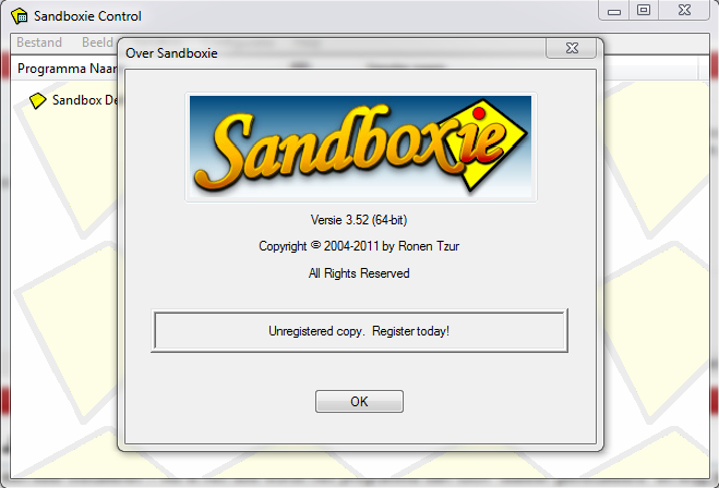

Maar mijn Sandboxie is geen gekraakte versie hoor, kijk maar :

Neen. Als je versie 3.52 opnieuw installeert, wordt die overschreven, en niet dubbel geïnstalleerd. Door te overschrijven komen de sleutels terug in orde, en kan eventueel de uninstall terug werken. Ik heb veel ervaring met sandboxie.;-)
Als je versie 3.54 opnieuw installeert kan het zijn dat je dubbele versies hebt. Ik zou even 3.52 opnieuw installeren via de link hierboven van mij :). Hou ook rekening met de juiste bit-versie. Heb je vroeger 32 bit geinstalleerd, moet je dat nu ook doen. Heb je vroeger 64-bit versie geinstalleerd, moet je dat nu ook doen.

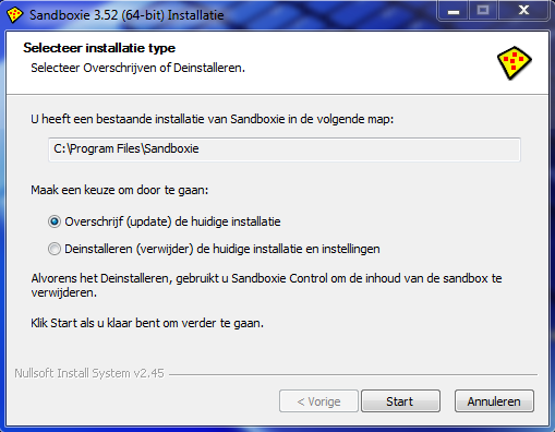

Als ik de Setup van Sandboxie 3.52 open krijg ik de volgende melding :
Nu zou ik gewoon deïnstalleren moeten kiezen in plaats van overschrijven toch ?

ja je kan dat proberen, als hij dan opnieuw klaarstaat om te gaan installeren druk je op annuleren
ik zou het kunnen testen maar aangezien ik sandboxie regelmatig gebruik ga ik het niet verwijderen.
Volgens mij gaat die dan sandboxie 3.52 verwijderen en daarna onmiddellijk 3.52 er terug op plaatsen. Maar dat is niet erg. Kijk daarna eens of Sandboxie nu tussenstaat in Configuratiescherm/Een programma verwijderen...
aangepast door Kurtt
Ja, het heeft gewerkt en het is eindelijk weg van mijn computer.
