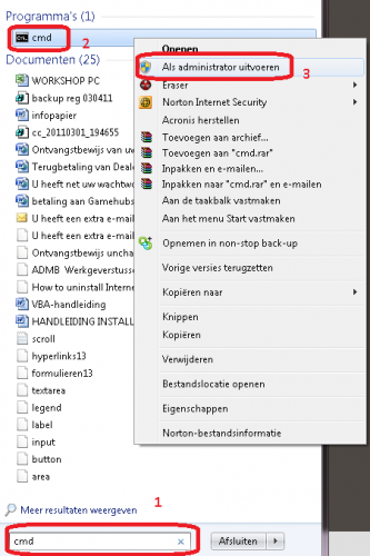

Moest het zijn dat malware niet de oorzaak is kunnen we ook daar chkdsk nog eens proberen uit te voeren.
Probeer dus chkdsk eens uit te voeren in veilige modus.
