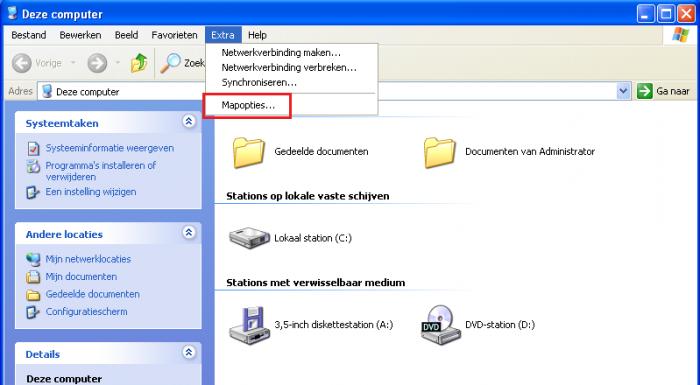

Dit zal veroorzaakt worden omdat je het verbergen van bestands extensies nog ingeschakeld hebt staan.
Ga via Start naar Deze computer
Klik op Extra en vervolgens op Mapopties waarna het volgende scherm verschijnt.
Ga naar het tabblad Weergave en haal het vinkje weg bij Extensies voor bekende bestandstypen verbergen
Klik op Toepassen en bevestig met OK
Als je nu in de map kijkt zou je Setup.exe wel moeten zien.
