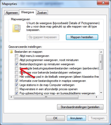

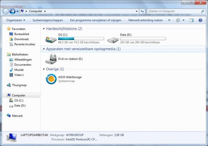

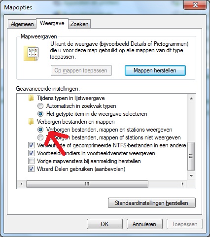

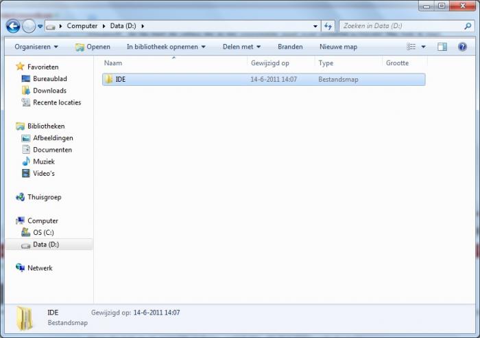

Je zegt dat die schijf D bijna leeg is. Op de foto c en d zie je dat er 1 GB vanaf is. Op die andere foto zie het bestand waarom het gaat de grote. Dat klopt niet. Ook niet met de mappen weergave aan. Als die map verplaats kan worden, naar c, dan heb ik D vrij voor mijn persoonlijke mappen. Als dat niet gaat wil ik D zodanig verkleinen dat het genoeg is voor dat IDE bestand, en dat er een extra schijf bij gemaakt word voor mijn persoonlijk mappen.
Met andere woorden ik wil geen mappen op de schijf waarop persoonlijk bestanden staan.
Waar is dat IDE bestand van.

Volgens mij is de afbeelding van die Clarkie plaatste afkomstig uit Windows 7 Ultimate...indien je met de Home Premium versie van Windows 7 werkt is de koppeling systeembeheer niet aanwezig in het menustart, da's bij mij ook zo...is ook niet te wijzigen in Home Premium...da's dus de verklaring van het verschil in benadering van je schijfbeheer... ;-)
Dat klopt Asus :top:
Asus, nog bedankt voor je uitleg.
Ik dacht al hoe komen die mensen aan zo'n scherm.

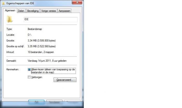

Inmiddels ben ik er achter gekomen waar die map IDE vandaan komt. Het komt van Office 7. Ik begrijp alleen niet waarom Office dat niet in zijn eigen map plaats. Bij het opnieuw installeren zal Office dit dus weer doen, kan ik die map dan handmatig in de map Office of op de C schijf neerzetten?. Dan ben ik dus nog volgens de afbeelding steeds 1 GB kwijt. De map is leeg.
zie afbeelding

vergeten 1 foto van de eigenschap van de mee te zenden.

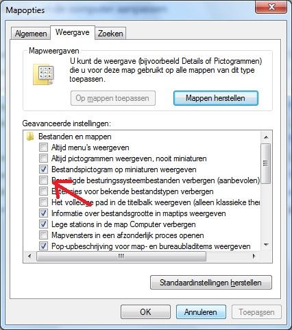

Bedankt, ik heb je voorbeelden gebruikt om mijn instellingen in de mapopties ook zo te krijgen. Eerst kreeg ik nog een waarschuwing dat als ik iets zou veranderen of verwijderen dat Windows problemen zou veroorzaken. Ik heb niets verwijderd.
Van de melding moet je niks van aantrekken.

IDE is de 'Integrated Development Environment'. Dit zorgt er bv voor dat je macro's kunt maken in Office. Heb je apart Visual Basic of Visual Studio geïnstalleerd? Heb je de standaardlocatie van opslaan gewijzigd in Word of in een andere Office toepassing?
Update:
Volgens info op google mag de map IDE op de D schijf verwijderd worden, aangezien de IDE map met dezelfde inhoud ook in program files voorkomt.
