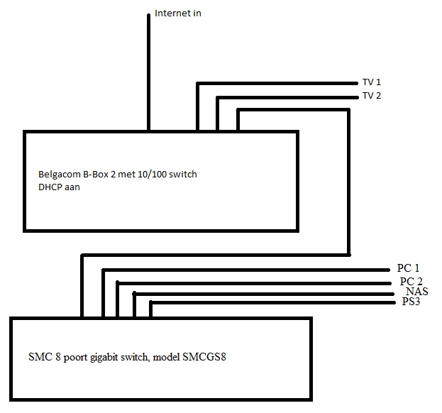

Netwerk opstelling via afbeelding in bijlage.
Mijn telefoonlijn komt binnen op mijn Belgacom B-Box 2 en die heeft een ingebouwde10/100 switch voor TV en PC (telkens 2 poorten).
1 Poort van internet is verbonden met een SMC 8 poort gigabit switch, model SMCGS8 met laatste firmwire.
Op de B-Box staat DHCP aan, computer’s, NAS en PS3 krijgen hun IP van de B-Box toegewezen.
Als ik in mijn netwerk bestanden kopieer haal ik maar een snelheid van om en bij de 10MB/s.. :(
Nu was mijn vraag, als ik op mijn B-Box DHCP uitschakel, en mijn PC’s en PS3 een vast IP geef, gaat de switch dan de B-Box nog aanspreken als ik bestanden kopieer? Ik was eigenlijk in de veronderstelling dat dat nu ook al het geval was maar ik had de kabel tussen mijn B-Box en switch eens uitgetrokken en toen konden de computers elkaar niet meer vinden.
Het probleem is eigenlijk dat de B-Box “maar” een 10/100 Switch in zich heeft en als ik een bestand van PC 1 naar PC 2 kopieer dan gaat het:
PC1 ==> SMC gigabit switch ==> B-Box ==> SMC gigabit switch ==> PC 2
Het snelheidsvoordeel dat ik normal zou moeten halen met de gigabit switch gaat verloren door het feit dat de b-box maar 10/100 is.
Kan ik evt de computers een vast IP geven zonder de DHCP uit te schakelen op de b-box en kan ik dan bestanden kopieeren: PC1 ==> SMC gigabit switch ==> PC2?
Of ga ik altijd over de b-box blijven gaan?
Moest ik DHCP kunnen uitschakelen zodat ik op mijn SMC gigabit switch blijf voor het kopieeren van bestanden, heb ik dan problemen om met mijn gsm verbonden te geraken op mijn draadloos internet?
Kabel tussen B-Box en SMC gigabit switch is 0,5m Cat 6 STP
Kabels vanaf de SMC Gigabit switch tot mijn contactdozen in de muren zijn Cat 5e 200Mhz
Vanaf contactdoos naar PC's/NAS/PS3 zijn terug Cat 6 STP kabels

Je kan alle computer een vast IP adres geven ook als je DHCP aan staat.
Cat 5é = 1000 Mbps en dus cat 6 is ook 1000 Mbps maar de mhz is hoger.
Het is niet zo dat switch 1000 Mbps is dat je dat ook effectief haalt.
Dat wordt bepaald door de computer onderling.
Geloof mij gerust dat 100 Mbps héél snel is als je dat haalt.

Indien je verzend binnen uw eigen netwerk dan zal de switch 1000 Mbps verdelen en niet Bbox
Maar indien ergens in uw netwerk een netwerkkaart van 100 Mbps is dan zal de switch 100 Mbps gedragen.

Dus in principe is het zo:
Vanuit internet kan je maximaal 100 Mbps halen.
Computer onderling kan je maximaal 1000 Mbps halen.

Ik dacht eerst dat als ik verzond van PC1 naar PC2 dat het gewoon via de switch gaat en de B-Box niet tussenkomt maar ik heb de kabel tussen de B-Box en de switch eens uitgetrokken en toen konden de computers elkaar niet meer vinden en kon ik dus ook geen bestanden meer verzenden tussen de PC's.
Het blijft dus over de B-Box gaan en die trekt de snelheid naar beneden.

Als je de kabel van de switch naar Bbox verwijdert dan is er natuurlijk geen netwerk.
Maar dat wilt niet zeggen als de de kabel terug aansluit dat de computer eerst naar BBox gaat en dan naar de andere computer.
Computer neemt de korste weg.

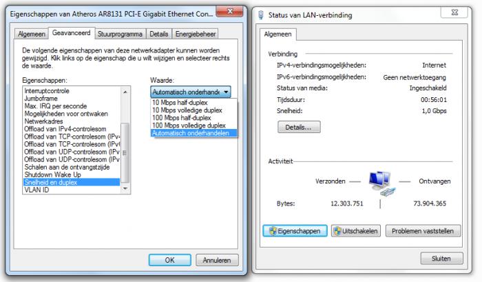

Ik was net eens bij de eigenschappen van mijn netwerkverbinding aan het kijken en merkte daar iets raars op.
Moet er bij snelheid edn duplex ook geen 1000Mbps half duplex en volledige duplex staan?
Wat wil de verzendings-offload zeggen want die staat uitgeschakeld.
Mvg,Fré
Dat betekend dat uw netwerkkaart geen 1000 Mbps is en dus heeft het niks te maken met Bbox of switch.
Ik ben niet met lan verbonden en hebt gekeken en bij mij staat 1000 mbps doch het staat standaard op automatisch.
Dus uw switch gedraagd dan 100 Mbps in uw geval.
Bij status van de LAN verbinding staat toch bij Snelheid: 1,0 Gbps?
En mijn (= laptop) netwerkkaart is Atheros AR8131 PCI-E Gigabit Ethernet Controller...
Andere PC (desktop) heeft een Gigabit netwerkkaart die ik bij Forcom gekocht heb begin dit jaar.

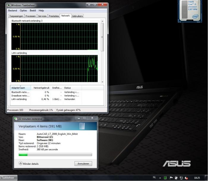

Laatste bijlage is een screenshot van over 2 maand, toen met extreem lage snelheid.
