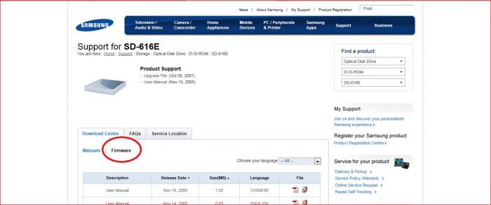

Je gaat eerst naar de site van Samsung, via de link in mijn vorige post...je ziet dan onderstaand scherm :
In dat scherm klik je op firmware, zie markering.
Je komt nu in een volgend scherm terecht :

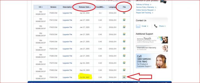

Daar vind je de drivers...ze staan volgens uitgiftedatum gerangschikt : de oudste staat bovenaan, de recentste onderaan...daar klik je op 'zip', zie markering met pijl.

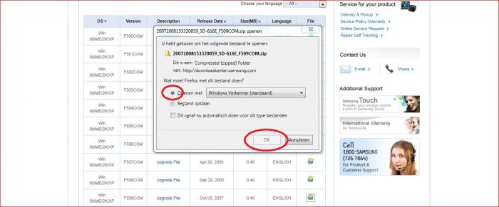

Nu opent er zich een pop-upscherm, zie afbeelding hier onder :
Zorg er voor dat je download gaat geopend worden met je verkenner, hierdoor komt deze in een tijdelijke map terecht.
Wanneer je op 'ok' hebt geklikt krijg je weer een ander scherm, dat van de tijdelijke map.

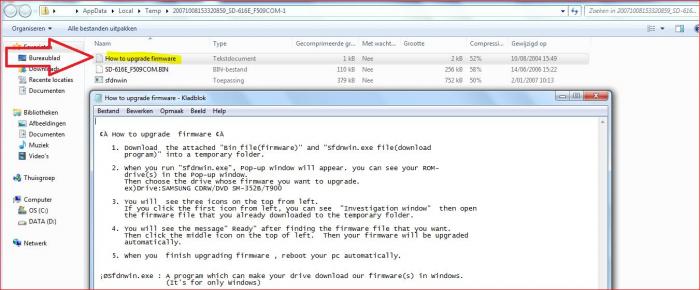

Je ziet nu 3 bestanden in deze map staan : een .txt (tekstdocument), een .bin (BIN-stand) en een .exe (toepassing).
Klik op de tekstdocument (zie gele markering), dit opent zich nu in je kladblok.
In het tekstdocument vind je de te volgen stappen voor de installatie.
[ATTACH=CONFIG]11455[/ATTACH]
[ATTACH=CONFIG]11456[/ATTACH]
[ATTACH=CONFIG]11459[/ATTACH]
[ATTACH=CONFIG]11460[/ATTACH]
