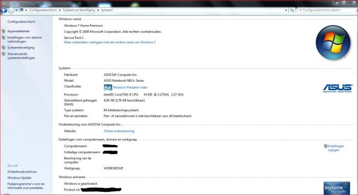

Heb je een 32-bit of 64-bit versie van Windows 7 ?...
Je vindt dit terug op volgende manier : configuratiescherm --> systeem en beveiliging --> systeem...
Je kan de afbeelding vergroten door er op te klikken.

Het betreft een Windows 7 64-bits installatie.
