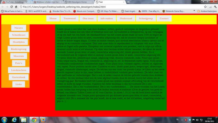

Blijkbaar schalen mijn frames zich ... dit is NIET mijn bedoeling, wie weet raad?
Jurgen,
dank je, ik heb het net meteen bekeken, ... ik zie daar waar je 'links' intikte (dus linkse van de drie frames naast mekaar) dat er vervolgens een ruimte zit tussen deze en de inhouddiv, zodat ook de derde frame te ver komt te staan, ... Hoe los ik dit op?
Ik vind het schitterende dat je dit even voor me hebt nagekeken, ... mijn dank!

Wat ik bvb ook niet zo goed begrijp is die wrapper in de code, ... ik zie dat daar een breedte werd ingesteld van 800px bvb, kan je hier een woordje over kwijt aub? Daar ik alle andere divs in feite heb ingesteld op een breedte van 900px, ... de code die je me doorgaf en de css erbij geven trouwens volgend resultaat bij mij in IE. Hierbij een screenshotje, ... Het staat dus ook niet geheel in het midden van het scherm ... Het bezorgd me dus kopbrekens ...
Screenshot in IE; http://www.impressus.be/dennis/screenshotjurgen.jpg

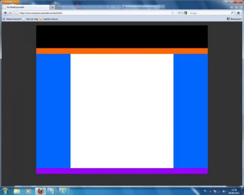

Dan zou ik voor een "losser" ontwerp kiezen. Daarmee bedoel ik een ontwerp waarbij je niet te veel moet prutsen om geen overlappingen te krijgen van je div's. Ik ben geen expert op vlak van html en css, dus misschien bestaan er wel elegantere oplossingen voor je probleem.
In bijlage staat een screenshot van een ontwerp dat ik eens heb gemaakt, misschien is dat iets voor jou. Aan de hand van het kleurgebruik kan je duidelijk zien waar de verschillende div's zich bevinden.
Uiteraard kunnen de div's nog worden verplaatst.

wat ik me afvraag, als je mijn ontwerp (waarbij idd nog veel slordigheden inzitten) bekijkt, hoe staat dit dan voor u, via uw browers crhome, in mekaar??? De Beatrijsroedel
Komt het verschil met mijn explorer beter uit als mijn site bvb NIET in het midden staat? Dat als ik dus verder zou werken in de trent van het voorbeeld dat ik dus al eerder maakte (link hier net boven), ... Zou dat interessanter zijn voor de verschillende browsers? Ik denk niet dat mijn divs mekaar overlappen, als ik ze effectief zeg van jij staat op zoveel pixels van links en jij op zoveel pixels etc ...? Of ben ik nu helemaal het noorden aan het kwijtraken, ...? Het lijkt mij een verschil in het gecentreerd staan van het geheel, ... Maar zo wou ik een mooie site bekomen, maar als de browsers daar een rol in gaan spelen, ...
Wie weet raad?
Die kleuren in mijn voorbeeld zijn enkel om duidelijk aan te tonen uit hoeveel "delen" mijn voorbeeld bestaat. Als ik slechts één kleur neem als achtergrond dan krijg je een webpagina waarvan je denkt dat deze uit één deel bestaat en dan krijg je een veel mooier resultaat natuurlijk.
Je eerste voorbeeld, zonder te centreren, geeft zowel in chrome als internet explorer(8) quasi hetzelfde resultaat.
Problemen met browsers die de code verschillend interpreteren zijn niet altijd uit te sluiten. Met de nieuwe versie van HTML, versie 5, zou dit wel gaan verbeteren.
