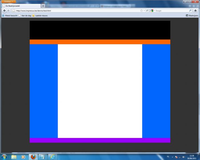

Blijkbaar schalen mijn frames zich ... dit is NIET mijn bedoeling, wie weet raad?
Het staat in midden zowel bij Firefox als bij IE9
Maar bij Firefox is de onderste balk 3 cm van de onderkant van de scherm.
Ik zou firefox downloaden zodat je zelf kan testen
Chrome moet je niet installeren omdat er weinig mensen dat gebruiken.

Stegisoft, ... hoe bedoel je de onderste balk aub? De purpere? (paars)? Ik ben niet zo bekend om een browser te downloaden, geen idee hoe dat werkt. en hoe ik daarna gewoon terug ie gebruik, ...
De site werd gisteren door een kennis alvast ook getest op chrome hoor, ik had daar zelfs nog nooit van gehoord, haha.
Uw vriend heeft float gebruikt en dat is prima.
Maar hij gebruikt ook height: 600px;
Dat is minder goed bij nieuwe Firefox
Ik was er gisterenavond even bezig geweest om dat probleem op te lossen.
Gewoon firefox downloaden en dan installeren.
Dat gaat heel simpel.
aangepast door stegisoft
stegisoft; ik zie daar niet zuke graten in hoor, ik begreep dat de paarse balke lager staat, ...
Maar dit op zich is voor mij niet echt een probleem, ... toch?
Soit, dank voor het screenshotje, ... als u zegt, dat je er gisteren even mee bezig geweest bent, ... hebt u dan een oplossing gevonden eventueel voor dit voorval?
