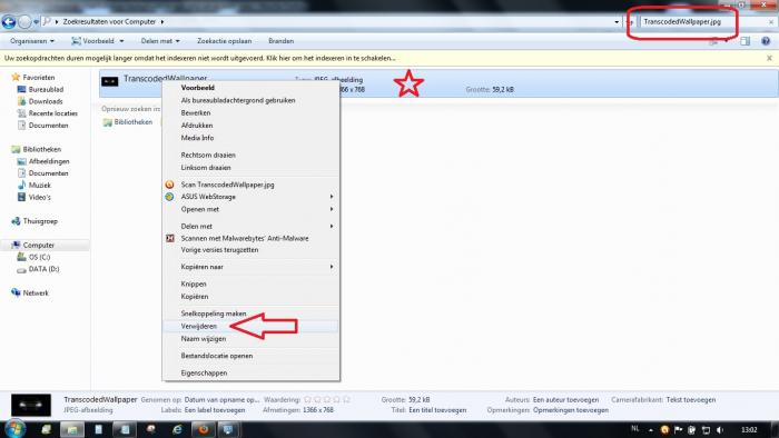

Klik op start (Windowsknop links onderaan) en kies dan voor Computer.
Kopieer en plak de vetgedrukte zoekopdracht in het venster rechts bovenaan : TranscodedWallpaper.jpg
Wanneer de zoekopdracht voltooid is, klik je met rechts in het gebied dat met een ster gemarkeerd is op de foto die je in bijlage vindt...je kan de foto vergroten door er op te klikken.
Kies nu voor verwijderen en probeer dan opnieuw (op de gewone wijze) om je achtergrond te wijzigen.
