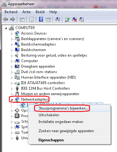

Vraag mij wel af of hij niet die oude drivers weer geïnstalleerd heeft. Hoe kan ik dat controleren.
Dat kan je nazien via apparaatbeheer.
Open daar netwerkadaptors.
Klik met de rechtermuisknop op de Atheros AR9285 Wireless Network Adapter en kies eigenschappen.
Ga naar het tabblad stuurprogramma.
Daar vindt je de versie van het geïnstalleerde driver terug.

Clarkie , alleen zie ik daar geen datum of iets dergelijks bij staan om dat te controleren. Ik weet ook niet wat de vorige drivers waren. dus dan maar weer 2 voorbeelden gemaakt.
ps, ik had toch een 64 versie en deze lijken van een 32
aangepast door weeternietzoveelvan
Je zou versie 9.2.0.113 geïnstalleerd moeten hebben, en dat is blijkbaar niet gelukt.
Ga terug naar apparaatbeheer, kies terug installatie ongedaan maken, zet ook een vinkje bij stuurprogramma's verwijderen.
Sluit je openstaande vensters en herstart je PC.
