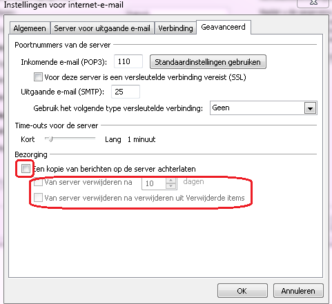

Klik op account
Klik op wijzigen
Klik op meer instelling
Klik op tab geavanceerd
Bij de ene computer vink je uit: Een kopie van berichten op de server achterlaten.

Indien je al een e-mailaccount hebt op die laptop maar je ontvangt ze niet omdat je ze al op de PC beneden ontvangen hebt moet je de werkwijze volgen Van Stegisoft in bericht 2, maar dan een vinkje plaatsen bij een kopie van berichten op de server achterlaten.
Klik op account
Klik op wijzigen
Bij de computer beneden zet je een vinkje voor : Een kopie van berichten op de server achterlaten.
Zo komen de e-mails binnen op je PC beneden en je laptop boven.
Wel opletten als je de e-mails eerst boven binnenhaalt krijg je ze niet meer op je PC beneden.
Om dat te voorkomen moet je daar ook een vinkje plaatsen bij een kopie van berichten op de server achterlaten.
Maar zet dan ook een vinkje bij van server verwijderen na.......dagen (dagen zijn in te stellen), of een vinkje van server verwijderen na verwijderen uit verwijderde items.
Anders blijf je dezelfde e-mails opnieuw binnenhalen wat ook niet de bedoeling is zeker?
