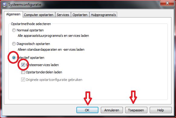

Je voert dus eerst uit wat in de afbeelding staat uit post 15 van clarkie : start --> msconfig, op tabblad algemeen dient er dus een bolletje te staan voor selectief opstarten en een vinkje voor systeemservices laden...zie foto, je kan hem vergroten door er op te klikken.
Als beide wijzigingen zijn uitgevoerd klik je eerst op toepassen, dan op ok.

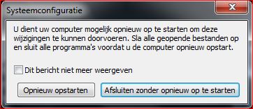

Je krijgt nu de vraag om je pc te herstarten.
Deze vraag sluit je door rechts bovenaan op het kruisje te klikken.

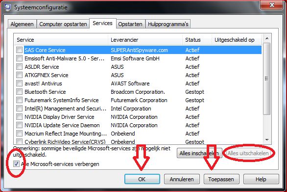

Je gaat nu opnieuw via start --> msconfig, naar tabblad services...zonder verdere wijzigingen in tabblad algemeen aan te brengen.
In tabblad services zet je een vinkje bij alle Microsoft-services verbergen, dan kies je voor alles uitschakelen.
Je bevestigt de wijzigingen door eerst op toepassen te klikken, nadien op ok.
Nu krijg je opnieuw de vraag om de pc opnieuw op te starten.
Kies aan de linker kant voor opnieuw opstarten.
