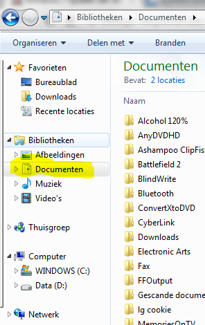

Geraak je zoals op de afbeelding niet in mijn documenten?
Via " de verkenner" vindt je die op de volgende plaats:
[ATTACH=CONFIG]11822[/ATTACH]

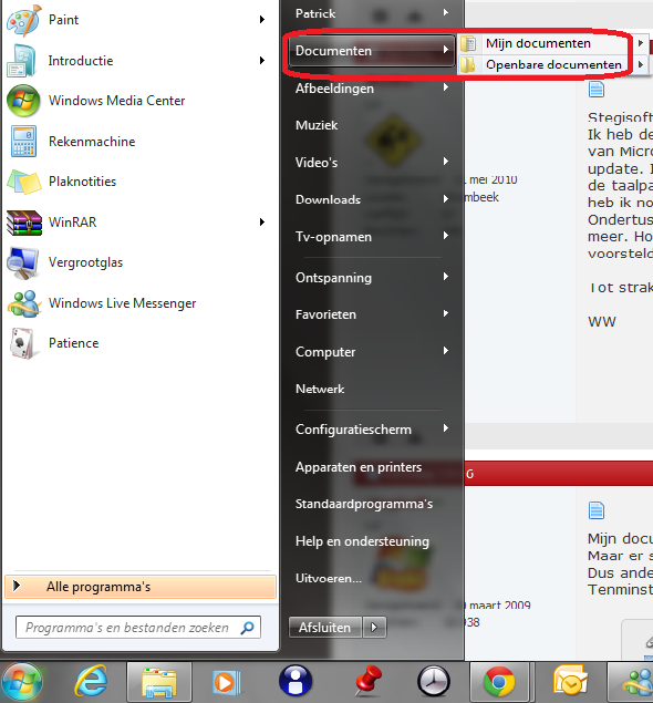

Bedankt voor je reactie. Bovenop mijn Office probleem krijg ik nu inderdaad nog een probleem extra:
Ik heb je Miniaturen goed bekeken. Noch via het menu Start, noch via de Verkenner onder Bibliotheken krijg ik toegang tot alle Mijn Afbeeldingen, Mijn Documenten, MijnVideo's enz. Aléén via Verkenner > Data (D:) > Naam > Mijn afbeeldingen, Mijn Documenten, enz. gaat het. Dus is mijn verbinding met mijn D: drive (waar alle Data staat) nog in orde en is de D: drive niet stuk.
Er zal niet veel anders opzitten dan een Image van 27.06.11 terug te plaatsen zeker?
Doe ik dat, of is er iets anders verkeerd in mijn instellingen? De snelkoppeling naar Mijn Documenten op de taakbalk is natuurlijk ook foetsie.

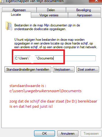

Controleer de instellingen bij 'Mijn documenten",... enz. op devolgende manier:
- ga naar de verkenner
- ga naar c:\gebruikers\uwGebruikersnaam\
- u ziet daar nu onder andere Mijn afbeeldingen, Mijn documenten, Mijn muziek en Mijn video's tussenstaan.
- Rechtsklik op Mijn afbeeldingen en kies Eigenschappen. Ga dan naar het tabje Locatie en kijk eens wat daar staat. Staat daar een koppeling naar d: ? Is het pad nog juist? Is je d: schijf wel aangeschakeld op het moment dat je Afbeeldingen wenst te openen in het startmenu?
Dus als alle data op D:\data staat, moet je daar D:\data vermelden.

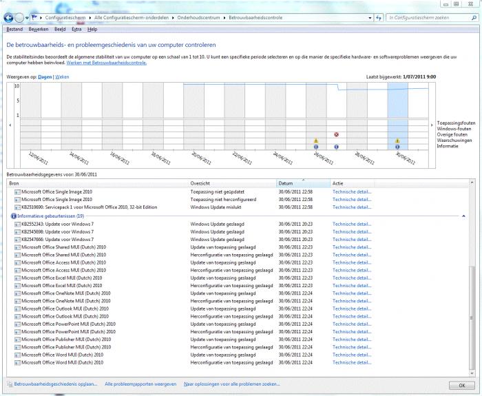

post-19635-1417704468,5504_thumb.jpgClarkie,
Bedankt voor het blijvend opvolgen!
Ik heb nu via jouw links geporobeerd. Het ging niet goed. Op het einde kwam: «The installation of this package failed». Geen foutcode. De vorige keer kwam wel 1606 (maar dat is, geloof ik toch, hetzelfde nummer die je krijgt bij iedere 'failure'.
Mag ik je aandacht voor mijn Bijlage? Dit is mijn betrouwbaarheidsindex van gisteren. Hieruit zou toch kunnen blijken dat alle onderdelen van MS Office 2010 zijn geüpdated? Verder zegt Sumo, Software informer én FileHippo dat alles up-to-date is. Ook een scan met Secunia geeft me 100%. Dat is toch goed nieuws? Ik heb de drie probleem-updates 'verborgen', zodanig dat ik niet gestoord wordt door gezeur van Windows. Ik besef wel dat ze niet geplaatst zijn, maar ik kan ze ten allen ten allen tijde terug te voorschijn halen. Wat denk je?
MVG | WW
aangepast door WaWa
typo's
