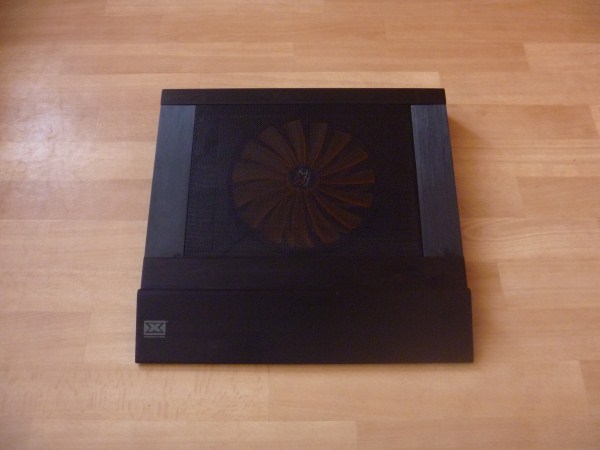

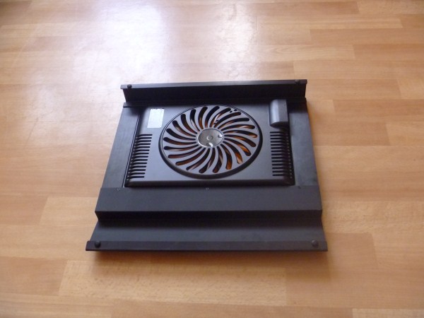

Het eerste wat ons opvalt bij het vastnemen van de koeler is de bouwkwaliteit. De koeler is grotendeels van Aluminium gemaakt, en is daardoor erg stevig. De 200 mm ventilator zorgt voor verfrissing en draait op 500 RPM. Daardoor is de ventilator onhoorbaar, zodat je geen last hebt van vervelende geluiden. Bovenop de ventilator zit een mesh-plaatje voor de airflow. We zijn erg te spreken over de bouwkwaliteit van deze koeler; en ook het design kon ons bekoren.

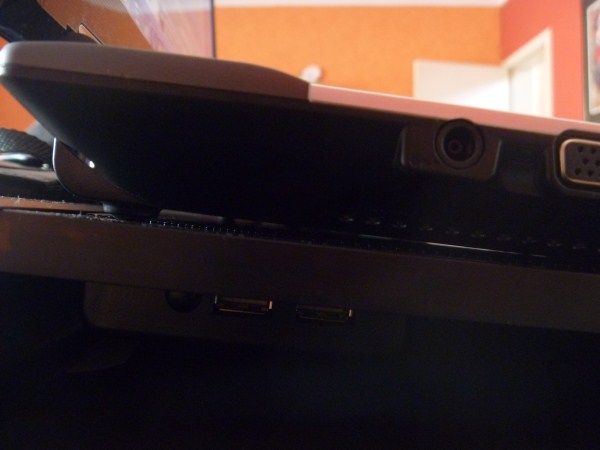

Aan de linkerkant van de Xigmatek Shield vinden we een Aan/Uit knop en 2 USB poorten terug. 1 van die laatstgenoemde zal je niet kunnen gebruiken aangezien je die poort nodig hebt om de koeler te laten draaien. Met deze USB hub zal je geen USB-poorten verliezen. De hub is wel niet bepaald gemakkelijk in gebruik.
De meeste notebook koelers op de markt maken gebruik van een onhandige AC Adapter, een kabel bij voor in het stopcontact. Gelukkig is de Xigmatek Shield hierop een uitzondering en wordt deze volledig gevoed door de USB poort. Je kan kabeltjes wegwerken dankzij een inkeping aan de onderkant.

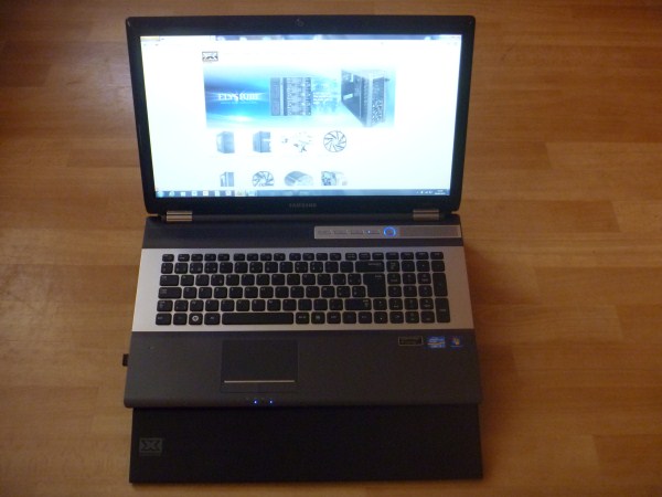

Alle temperaturen zijn gemeten met MSI Afterburner en AIDA 64. De testkandidaat is de recente Samsung RF-711S02 notebook.

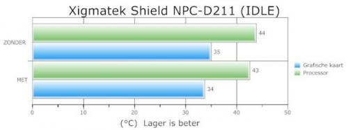

In IDLE zien we exact één graad verschil, zowel voor de processor als de grafische kaart. Geen fenomenaal verschil dus. Even kijken naar de LOAD temperaturen.

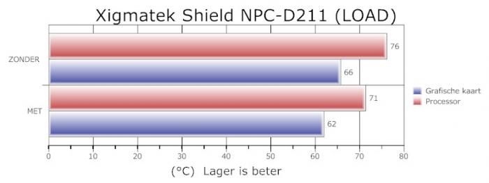

Onder volledige belasting is de performance al wat beter. De processor wordt een dikke 5 graden Celsius koeler, en ook de grafische kaart wordt minder warm met een verschil van 4 graden. We kunnen besluiten dat de performance meer is dan de gemiddelde notebook koeler.
