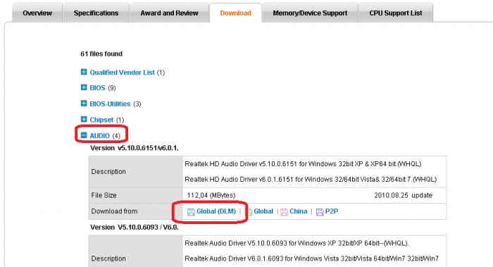

Verwijder eens via apparaatbeheer je driver voor het geluid.
Herstart je PC en installeer dan de driver opnieuw.
gebruik die via deze link eens.
Je moet wel nog je windows 7 64 bit ingeven.
klik dan op audio.
En kies de bovenste download.
