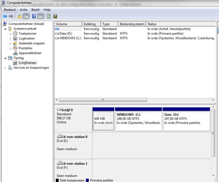

is het ene opgelost, komt mijn dochter met een andere. Leek me bijna hetzelfde, maar dan toch niet:
Externe harde schijf (WD) wordt niet herkend in "deze computer", ook bij schijfbeheer staat hij niet.
Bij apparaatbeheer vind ik hem echter wel terug. Licht van de disk brandt en ik krijg een geluidsignaal als ik in- en uit plug.

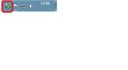

Let altijd op dat je de schijf op de juiste manier ontkoppelt.
Dat dien je te doen via de functie "hardware veilig verwijderen" rechts beneden langs je klok.

bovenstaande tips had ik allemaal al geprobeerd met negatief resultaat.
Heb het ook op een 4-tal pc's al geprobeerd.
model WDBAAR5000ABK-00, +/- 1 jaar oud
Bij schijfbeheer niet zichtbaar, apparaatbeheer wel
