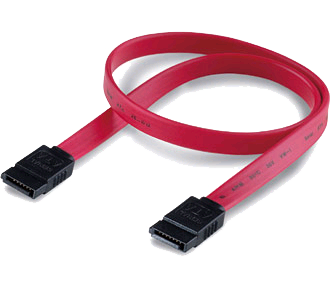

Waarschijnlijk hebt je sata harddisk en dan moet je meestal een rode dunne kabel nemen die bij de moederbord bijgeleverd is.
Maar als je een oude moederbord hebt kan het zijn dat je geen sata aanslutiing hebt.
Het ongeveer 1 cm breed en meestal rood of blauw of zwart
Sata kabel

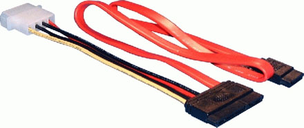

Sata voedingskabel maar er zijn verschillende soorten
aangepast door stegisoft
de bovenste kabel heb ik, de onderste niet.
