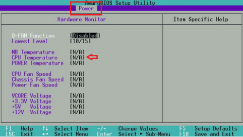

En ook ik heb gelijk even een print gemaakt van me bios.
http://www.plaatjesupload.nl/bekijk/2011/07/03/1309691698-483.jpg
ik hoop je zo voldoende informatie te hebben gegeven.
