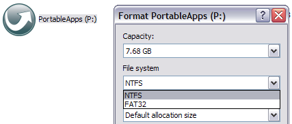

Als je weinig tijd hebt, en de voorgaande stappen (nog) niet kunt uitvoeren, probeer dan dit eerst eens:
Je usb stick moet je formatteren als NTFS. Standaard is het FAT32 in XP, en dan kun je geen bestanden groter dan 2 GB er op plaatsen.
Ga naar "Deze computer" (of "Mijn Computer") en doe rechtermuisknop eigenschappen.
Daar staat ergens een optie dat je kan formatteren naar NTFS. Dan past je film er waarschijnlijk wel op.

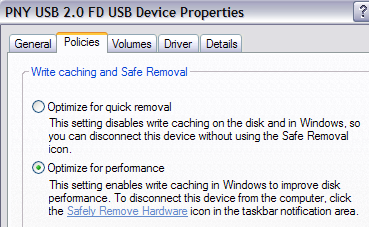

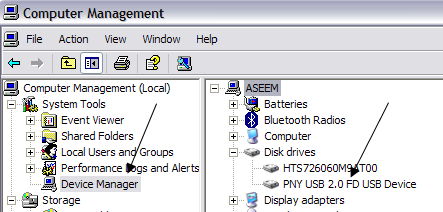

Probeer dit eens:
- steek de usb stick in de computer
- dan rechtsklik op Deze Computer (of My Computer of Mijn Computer) op je bureaublad en kies Beheren...
- aan de linkerkant kies je nu Apparaatbeheer (of Device Manager)(zie pijl links) en aan de rechterkant klik je op het plusje bij "Disk drives" (zie pijl rechts)
- rechtsklik nu op je usb drive (onder Disk Drives-zie pijl rechts) en kies Eigenschappen. Dan ga je naar de tab "Beleid(sinstellingen)" (of Policies).
- zet een bolletje bij het tweede. Druk op OK.
Probeer nu opnieuw je usb stick te formatteren. Normaal zul je nu wel NTFS als optie hebben.
