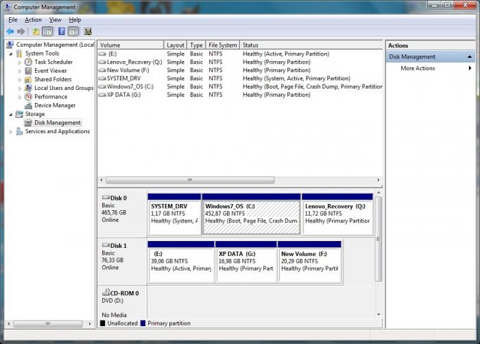

Je kan dit doen met de management console.
Ga naar het Start vak en type "management"
Bovenaan de lijst zie je "Computer management", klik hier

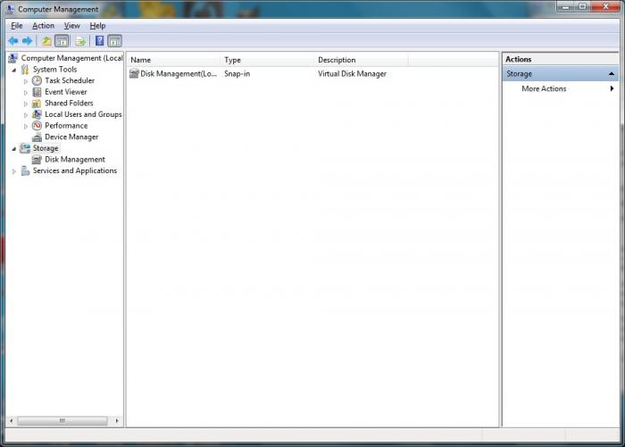

je krijgt volgend scherm :
Klik op "Disk management"
Hier kan je je disk her-partitioneren.
In jouw geval D: "shrinken" en daarna C: vergroten.

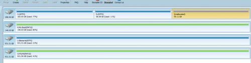

@clarcie heb partion manager gedownload en heb nu een extra unallocated ruimte van 124.85GB
deze ruimte bij de C voegen lukt niet.

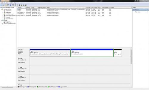

ProMind ben bezig zoals jij zei
heb D verkleind
heb nu 4.88GB beschikbare ruimte
als ik op C klik kan ik het "volume uitbreiden" niet aanvinken.

Je moet niks van de D afnemen, want je hebt reeds "unallocated" ruimte.
Kan je niet gewoon op de C gaan staan en kiezen voor "resize partition" en dan gewoon op het plusje klikken, zodat de unallocated ruimte wordt aangesproken.
Stel dat je bijvoorbeeld een C en D schijf hebt en je wilt de D schijf groter maken, dan zul je eerst van de C schijf wat moeten "afdoen" (dat wordt dan "unallocated ruimte"), die je dan vervolgens kan bijvoegen bij de D
Zo doe ik dat altijd. Maar wacht op reactie van anderen, die kunnen het meer precies uitleggen, want partities is niet direct mijn specialiteit.
aangepast door Kurtt
Denk er hierbij wel aan dat je de tweede partitie eerst 'naar achter' moet schuiven: de vrije ruimte moet tussen de twee partities inzitten voordat je die aan de eerste partitie kunt toevoegen! Een partitie moet op de schijf één doorlopend geheel zijn en kan dus niet 'onderbroken' worden door een andere partitie.
Het probleem is dat je onder Win 7 de "boot partition" niet kan resizen met disk manager. Er zijn een aantal utilities die beweren dat wel te kunnen zoals o.a:
FREE Extend NTFS system partition without rebooting computer under Windows 2000/XP/Vista/Windows 7 and Windows Server 2000/2003/2008 by using EASEUS Partition Master
Ik heb hier geen ervaring mee, dus ik durf niet garanderen dat het zal werken !
Wees in elk geval héél voorzichtig en zorg voor goede backups, best full images.
